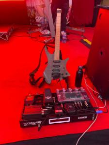

Bueno, tengo en el chasis de la pedalera cinco conectores mecanizados en los que van todas las conexiones que necesito.
1.- Conector Powercon. Conector super conocido de Neutrik que funciona a un cuarto de vuelta de los azules (entrada de energía). Este cable va directamente a una fuente de alimentacion Cioks dc7 con la que alimento el inalámbrico shure glxd16+ y un amplificador de auriculares que uso de spliter al que me llega el retorno de mesa y la salida de auriculares del Quad Cortex- En el mismo chasis tengo montado mi receptor de inear que también lo alimento con la Cioks dc7. y a la misma unidad tengo conectado el Cioks Crux  en puente para alimentar el Quad Cortex, con lo que con una sola fuente de alimentacion me sirve para tener todo conectado.
2.- Conector Ethercon. Es un tipo de conexion que se invento Neutrik también basada en RJ45 (conectores y cables de red de los de informática). En esta conexion hay una especie de adaptadores que tengo mecanizados dentro del chasis que te facilitan a través de cable de red SFTP con un conector ethercon sacar cuatro lineas balanceadas, es decir, por un cable " de internet" llevo dos canales de salida L y R del Quad Cortex, otro canal de salida para mi propio micrófono , y mi canal mono de retorno de inear que viene desde la mesa....... así me evito tirada de cables y lios y jaleos, ya que por un simple cable de "ordenador" llevo cuatro señales balanceadas.
3.- Conector XlLR..... ahí conecto mi micrófono.
4.- Conector USB hembra....... es una prolongación de la salida USB que tiene la fuente  de alimentacion Cioks dc7, que me permite en el escenario cargar el movil, o la tablet de control de inears, incluso las baterías de los inalámbricos. Me viene de perlas cuando tengo muchos bolos seguidos porque me desentiendo de tener que cargar baterías en casa la madrugada anterior para el bolo siguiente, ya que las pongo a cargar directamente durante el bolo para tenerlas listas.
5.- Conector Midi..... Pues eso, que es el último que he puesto, ya que este año las claquetas y las ordenes ya no las dispara el baterista desde el octapad, sino que hemos incorporado un Bbeat de M live que es una verdadera maravilla. Te haces tu pista midi con los cambios de preset y de escenas y te desentiendes total y absolutamente de pulsar pedales en la pedalera, ya que se cambian solitos y en su sitio.
y poco más...... Queda todo así de bonito.

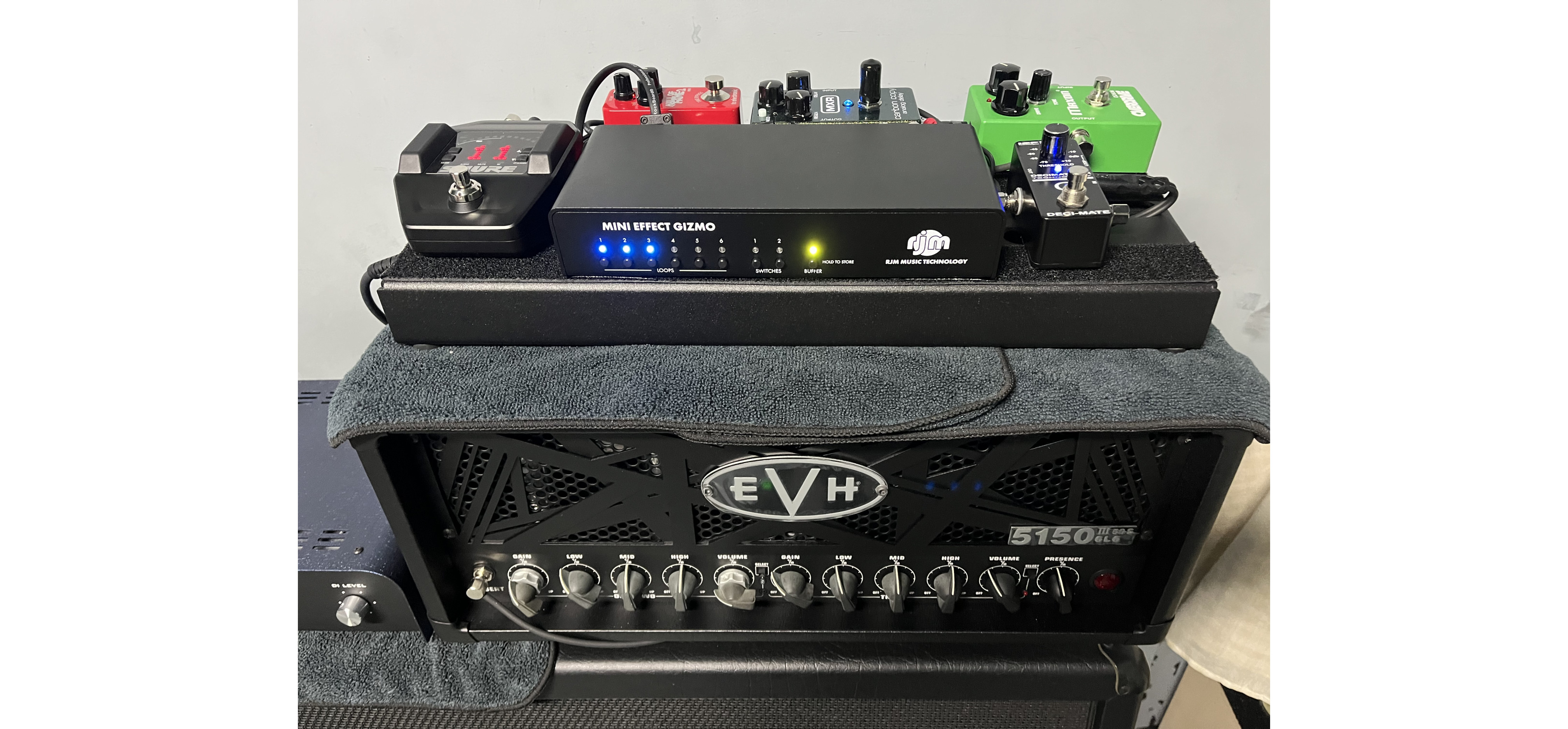

 Yo lo que no he conseguido es montarlo en un rack de una manera eficiente , aunque mi set es mucho mas sencillo que el tuyo . Ahora mismo lo tengo montado en una pedalera pero está encima del ampli

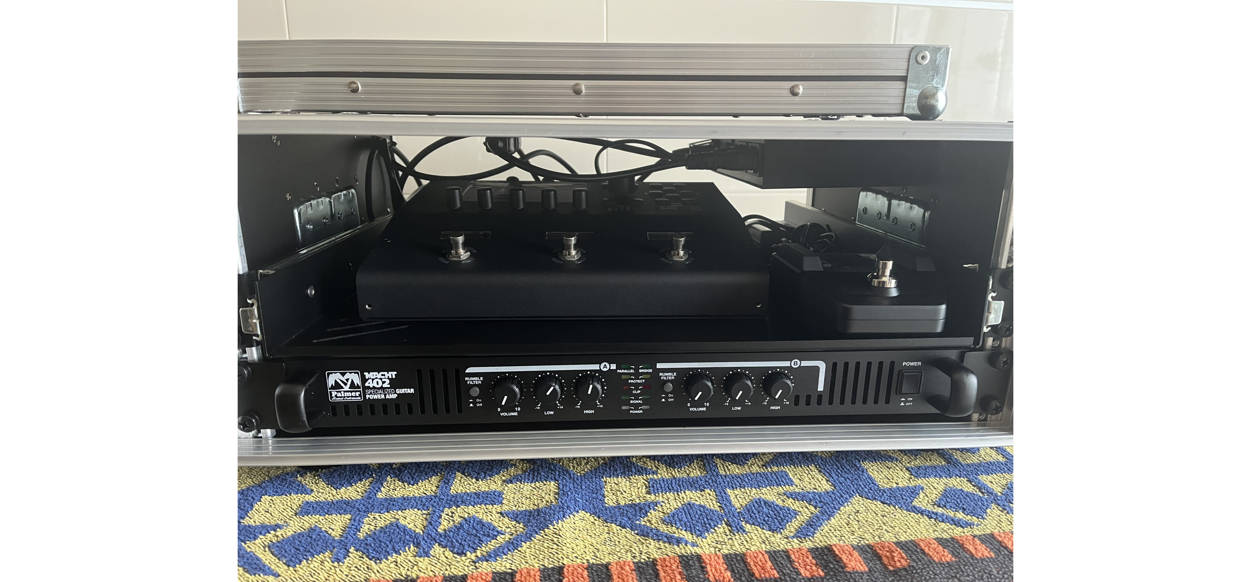

 Por otra parte hice un primer intento en formato rack y digital con un FM3 , y aquí mi interés por este hilo , y después de montarlo con todo el cariño del mundo no había tenido en cuenta una cosa muy tonta , jajajajaj
 Una cosa que tenia claro es que debería de poder tener acceso al FM3 por lo que puse una bandeja extraíble , pero el gran problema fue que cuando abría la bandeja el rack perdía el equilibrio ya que esta bandeja es de acero y entre el FM3 y el inalámbrico pesaba mas que la etapa palmer o al menos la hacia balancear encima de la pantalla .
 Así que este plan no funcionó y estoy dándole vueltas a como montarlo, estoy pensando en varias opciones .
 1 - Creo que lo mas razonable es que el FM3 o el QC en tu caso vaya en el rack general del grupo que este si que va a pesar suficiente como para poder poner una bandeja extraíble sin que se desequilibre , en mi caso tendría que valorar de quitarme la etapa ya que cada vez le veo menos sentido en un escenario.
 2- Enrackarlo con una bandeja no extraíble sería otra opción y así al menos en mi caso tener los volúmenes de la etapa a mano y el afinador del inalambrico a la vista
 3 - apostar por un emulador mas inalámbrico todo en formato rack , pero hay pocas opciones que no sean desproporcionadas como en AXE FX3 , que en mi caso me sobra con la FM3
 En definitiva el problema mas grande para trabajar en rack es que tanto el QC como FM3 no están pensados para eso
