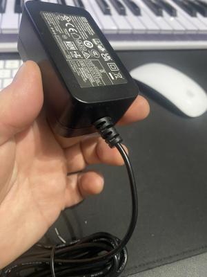

#4320 Couso, eso mismo me pasó a mí con la fuente de alimentación: se empezó a pelar el cable y no le di mucha importancia. Pero en un bolo se me apagó el QC y lo tuve que mandar a reparar. Menos mal que aún estaba en garantía.
Metillico
por el 27/12/2025
Un pedazo de termoretractil y alargas mucho su vida.
Yo el cable del alimentador no lo muevo.
Está permanetemente enchufado a una regleta en la pedalera, y nunca se mueve.
Couso Ser
por el 27/12/2025
Ya he pedido uno nuevo muy a mi pesar en Madrid hifi. Tengo otro original nuevo que me llevare mañana a un ensayo, y el que se me ha empezado a romper lo desarmare y lo reparare. No hay problema

Pues me acaba de llegar una fuente de alimentación extra para mi quad Cortex, nuevecita de tienda, y ........ SORPRESA. Han modificado la fuente. Al menos el cableado es mas "chachi" y tiene otra pinta. Os adjunto fotillos. No la voy a usar, obviamente porque tengo otra opción, pero si que es verdad que el cable tiene otra pinta. Echadle un ojo...... quizás os merezca la pena pillar una extra
Metillico
por el 30/12/2025
Pues está bien que optimicen ese detalle, porque la verdad es que la protección del cable era una birria.
Que luego el alimentador y la sección del cable serán técnicamente adecuados, porque están funcionando correctamente. Pero el cable se puede cortar con cualquier pisotón o doblez.
Este recubrimiento del cable fijo que ni más caro les sale, que todo seria negociar con el proveedor, pero así ya es otra cosa.
