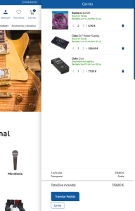

Por cierto, ya me habéis calentao...... Tengo esto en la cesta de la compra. Con la excusa de las cuerdas quizás le de a aceptar, jejejejejeje
