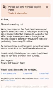

Por si a alguno le pasa (como a mí), la app/editor (de mierda) puede q no te funcione en España, en el móvil sale q no tienes internet y en la web no te deja iniciar sesión, es por tema de VPN o dns SOLO EN ESPAÑA, esa es la respuesta de neural, de repente no puedo acceder, lo he solucionado con una app para usar vpn😩😩 fallo gordo esto de q la app dependa de internet, y no solo por que no tengas internet....

Si .. los fines de semana es imposible acceder. Así que hay que tirar de VPN , no queda otra.
Esperamos que en algún futuro corrijan esto y se pueda acceder offline.
Díselo respondiendoles que sería una mejora. Están implementando muchas de las quejas de usuarios. Así que nunca está de más.

Hostia, yo ayer toda la tarde intentando entrar y no me dejó hasta la noche. Luego leí que parece ser que el puto Tebas tira servidores de cloudfare por el tema del pirateo de la liga y supongo que Neural estará en uno de ellos. Supongo que será denunciable que afecte a aplicaciones que no tienen nada que ver con el fútbol, dicen que afecta a juegos y demás, pero no se si Neural es consciente de ello.
Toda la semana esperando a tener un rato para ponerse a configurar y llega el finde y te joden con esto...es una buena jodienda.
