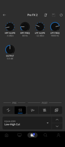

No soy ningun experto pero uso esta confi para mis cleans
