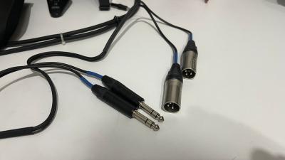

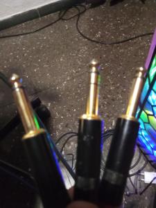

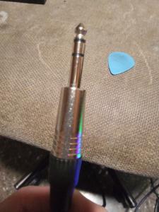

Por otro lado queria hacer una consulta de las cables para conectar las salidas a mi focusrite scarlett:
Solo me funciona con cables jack de instrumento o con cables estereo trs o balanceados ( que no se si es lo mismo todo eso) pero que sean jack stereo al nano y canon a la tarjeta....si pongo jacks stereo en cada punta no funciona y hace un ruido del demonio y si pongo un jack stereo en T a dos jack mono (que es lo que uso en la Mooer prime dos por ejemplo para sonar en stereo) tampoco funciona.
