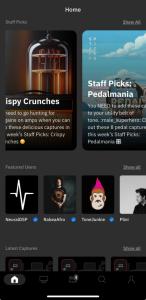

No sé si os pasa a vosotros, entiendo que si, pero desde hace al menos un par de horas la Cloud Cortex está caída y me está pasando que la APP no arranca totalmente, se queda con el logo negro (uso iPhone) y por tanto no puedo conectar con el NANO
Si esto es así, estamos apañaos !!

Entiendo que te funcione el Nano con la configuración que tuviera guardada pero ahora mismo abres Cortex Cloud y NO funciona.
Eso o me estoy volviendo gilipollas porque lo he probado de muchas formas.

#190 estoy fuera y entrando en la app Nano Cloud si me deja.
