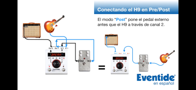

Una duda para los que sabéis de ruteo.
Me gustaría conectar el NC por el return del loop del Ampli par utilizarlo de preamp y capturas de amplis y también un eventide H9 para efectos.
No se si podré conectar los dos o tendré que tutearlo así.
El NC por el return del loop del ampli y el H9 como pongo en la foto.
Muchas gracias y perdón por todas estas dudas
CASMO Estudio
por el 06/02/2025
No sé cómo funciona el loop del h9. Desde luego, si lo que buscas es un ruteo “clásico” previo-modulación-etapa, la solución correcta es la de la derecha
