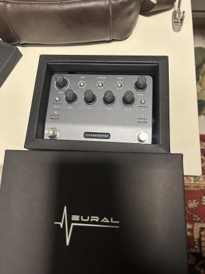

fran5gallego
por el 22/01/2025
Buenas, pues ya me llegó la NC la probé anoche un rato con los presets de casa y saliendo por unos monitores rokit KRK y suena muy bien.
A ver mañana en el ensayo.
La pondré directo a mesa.
Line6 relay G10s- Klon- TS808- NC- eventide- mesa
Gracias por la ayuda
