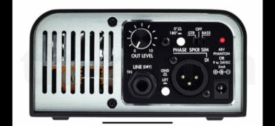

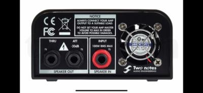

Mi idea es hacerla por línea , capturando solo el cabezal, son 100w y en casa ni de coña puedo ponerle la pantalla.
Por lo q veo, de la salida del cabezal iría mediante el cable del ampli a la entrada speaker in (roja) del torpedo, pero no se qué salida utilizar del torpedo para llevarla otra vez a la NC y con q tipo de cable. Os añado unas fotos de la torpedo para q veáis cómo es.

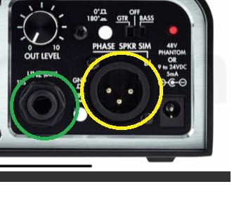

Por la salida trs que te he pintao de verde. Esa sale sin simulación. Por la xlr sale con simulación de pantalla

Muchas gracias Couso.
Y supongo q valdrá cualquier cable TRS, o me recomiendas alguno para q la captura sea de mayor calidad?
