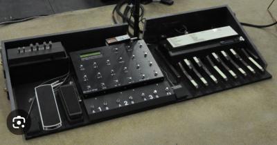

Ricardo_R
por el 11/12/2024
#116 Para Alex Lifeson eso sería la pedalboard de andar por casa...
