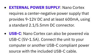

Veo que viene sin alimentación.
Me podéis recomendar alguno bueno?
Gracias de antemano.
CASMO Estudio
por el 12/11/2024
Power requirements: mínimo 600mA (seguramente será algo menos)
Busca fuentes que tengan salidas 9V estándar (tipo Boss) con esa corriente por lo menos.
… o déjalo con un alimentador pa él solo si no te quieres dejar pasta en una fuente de alimentación. 9V, 600mA o más es lo que tienes que buscar.

Yo me lo acabo de pillar, me dicen que se alimenta por el propio USB C conectado al PC, cuando me llegue os cuento...

#51   https://neuraldsp.com/products/external-power-supplypsu
Ahi tienes la fuente original que aparece en la pagina de Neural. Yo en la pedalera lo tengo puesto con otra alternativa que me valió 20 euros pero creo que si lo se hoy me hubiera comprado la original.
Con USB-C al PC va perfectísimamente, lo que no consigo es un alimentador que sea de USB-C que me sea compatible, los de los móviles no funcionan y es importante tambien que vaya de USB-C a USB-C
Couso Ser
Ojo, esa es para el Quad cortex , no se si valdrá para el nano. Esa es de 12 voltios y 3 amperios..... cuidao con eso.....que es específica para el hermano mayor.
Arón Ferreiro Pino
por el 18/11/2024
#55 En principio por el amperaje no hay problema, no puedes quedarte corto pero sí pasarte ya que no le hace daño al pedal (hasta donde yo se)

Me llegó hoy y la primera en la frente, mi PC no tiene USB C, cómo soy hombre de recursos he visto que el alimentador de la Pod Go le podría valer y voila, con ese si enciende, pero me tengo que pillar otro alimentador, ya miraré en la ferretería y si no en Amazon...

He mirado en Amazon al vuelo y ya he visto que hay unos cuantos transformadores para pedales 9v y hasta 1000mah, con uno de esos sobra, al no llevar display se ve que consume muy poco.

También te vale un cargador de móvil que dé 1.5 A (12W)
