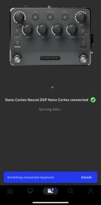

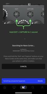

Hola a todos. Recién me llegó el Nano Cortex de Neural DSP.
Estoy presentando problemas con el dispositivo.
Una vez intento sincronizarlo al teléfono y entro la App Cortex Cloud me rechaza y me mantengo en ese ciclo todo el tiempo . No puedo acceder al pedal
Tengo dudas? No se si es problema con el pedal o con la app para iPhone.
Ricardo_R
por el 20/11/2024
#81 ¿Dejas presionado exit y capture al tiempo durante un segundo? De todas formas en iPhone el Bluetooth suele ser un poco puñetero para emparejar dispositivos, mira a ver en los ajustes del teléfono si ve al nano Cortex en dispositivos próximos y dile que le das permiso para emparejar ese dispositivo.
