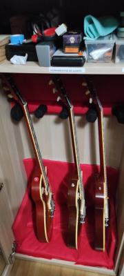

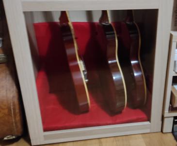

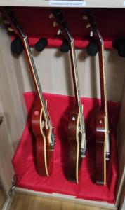

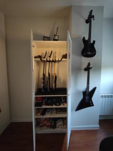

Siguiendo las recomendaciones dadas en este hilo me he decidico a hacerme con dos armarios con 4 guitarras de cabida
BESTÅ
Estructura, efecto roble tinte blanco, 60x40x128 cm
50€
https://www.ikea.com/es/es/p/besta-estructura-efecto-roble-tinte-blanco-60247367/#content
Igualmente las puertas a juego (2 x mueble= arriba y abajo) + 4 bisagras.
He aprovechado materiales de reciclaje como trozos de porispán de embajaje, trozos de cartón del propio embalaje del mueble (hay trozos gruesos como dobles) y el tubo de cartón dónde venía enrrollada la tela roja que compré en amazon para forrar los "cojines" que "inventé". También he utilizado tiras de doble cara del chino para tapizar y fijar los cojines a las paredes y al suelo. Igualmente útiles son los cilindros de cartón rígido de los rollos de papel de aluminio (o albal) que sirven como cilindros para,una vez encintados debidamente con cinta de tela adhesiva para protección del acabado del mástil de la guitarra, poder descansar dicho mástil.
Mañana os pongo unas fotos

manuelr
por el 01/06/2025
Rockdrigo escribió:
Las. Puertas las has comprado ahí también?
Si, son con cristal y  ajuego en color roble.
Lo que sí la calidad actual es penosa porque ya ni madera prensada es sino celulosa o como quiera llamarse. Lo bueno es que como no tienen densidad apenas, no pesan nada y se levantan fácil para mover.
Si además compras el panel horizontal a juego tienes una estantería (colocada arriba, en mi caso, que me sirve para colocar herramientas, púas, cables o correas.....
Y encima del mueble pongo estuches o fundas y da para cuatro.
Un acierto esta estantería. En mi cado tengo dos por 300 euros o menos y ,junto con un armario, meto muchas de las guitarras y están protegidas.
Nota: La Explorer hay que ladearla ya que el mueble tiene máximo 39 cms. ancho la tabla inferior.

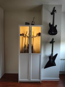

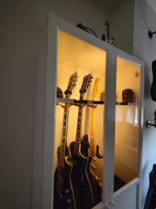

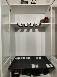

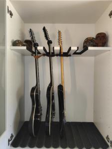

Hola a tod@s,
Paso por aquí a dejar mi aporte de transformación del armario del Ikea Billy (el que tiene 39 cm de fondo) para guitarras.

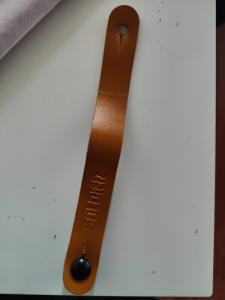

Lo primero que hice fue transportar las medidas, porque se quedaba un poco corta de altura para encajar las guitarras en la balda superior. Lo siguiente fue recortar una de las baldas para hacer las entradas donde encajaría las guitarras, estos agujeros los forré con burlete de 20 mm de ancho(espesor de la balda) y 6mm de espesor.compré también, una correas para cuello de guitarra acústica, pero yo lo uso a modo de seguro. Para el suelo es decir donde apoyaría el cuerpo de la guitarra compré un organizador deslizante de cajón (60cm) de Ikea también. Y finalmente un par de luces led adhesivas para armario sin cables. Espero haberme explicado relativamente bien, os dejo unas fotitos, si algun@ tiene dudas que me diga y veo si puedo ayudar.

#453 espectacular! felicitaciones por el trabajo, muy bueno la bandeja inferior
dunker
por el 08/08/2025
#454 gracias, me ha costado, pero ha merecido la pena.
