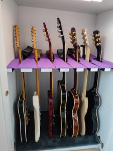

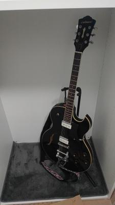

Bueno me he pillado el Platsa de 120x50x80 y estoy comenzando el proyecto de armario guitarrero, deseadme suerte :brindis:
He pillado una balda para recortarla y que se apoyen en las ranuras y una alfombra mullidita de algodón 100% para no joder la nitro, también una barrita led con sensor que se enciende cuando se abra la puerta y un puñado de pegatinas de los rolling stones para decorar, ahora sólo me faltan tiempo y fuerzas para hacerlo, se agradecen ideas y sugerencias!

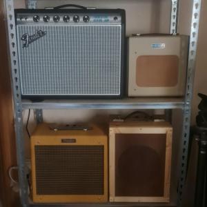

Aporto una estantería metálica para poner los amplis. Me parece buena idea.
Las hay que soportan mucho peso por balda.
También las hay desde 70 cm. de ancho hasta 2 metros. Con medidas intermedias por supuesto.

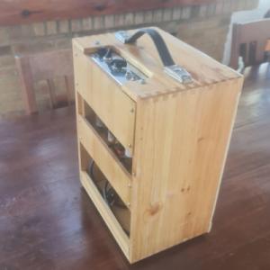

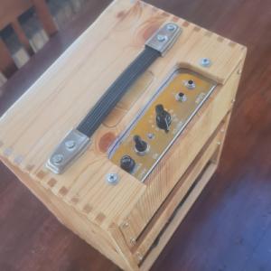

Y también, una cajonera de madera.

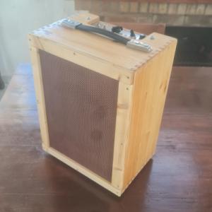

Le tuve que comprar aparte también un trozo de contrachapado para hacerme el bafle.
Quería hacerme un mueble para el champito, y pensé que sin ser carpintero y sin tener herramientas específicas, difícilmente lo haría mejor.
He decir también, que estoy super contento porque suena de escándalo.

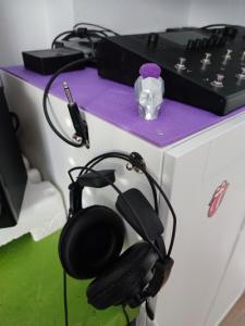

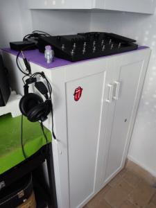

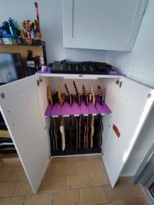

Bueno ya finalizado subo unas fotos de cómo ha quedado.

#354 te ha quedado guay. 👏🏻👏🏻👏🏻
Con un poco de maña igual podías cortar con cuidado las puertas por el rebaje e instalar cristal haciendo un marco para el cristal por la parte interior

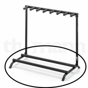

En el stand grande de Hércules con barra de 94,5 cm. meto 7 guitarras y en el pequeño de 56,5 cm. meto 5 (quedan un poco más justas). No es lo que preguntas pero igual la referencia le sirve a otro.
En mis anuncios de compra venta, se ve de fondo el stand de 7 y la separación que tienen.
De culo los stands tiene 29 cm. midiendo desde los extremos de las barras. A menos espacio, más verticales te pueden quedar.

#357 buenos dias, las barras van a ir de todo el ancho del mueble, el 29 era la respuesta que buscaba, de hecho calculé y me salía un ojo entre barras de 23, más los 3 de cada barra, 29 de extremo a extremo.
Probaré con esa distancia que seguro que va bien.

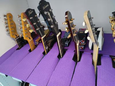

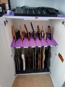

Buenas noches, a falta de retocar cosas que no me gustan, os dejo mi mueble para guitarras, la historia es que partía de querer aprovechar una estructura, metiendo el vari-g9 dentro, pero se quedan muy tumbadas, así que lo vendí, y pidiendo presupuestos de puertas de cristal, pues alucinando, 640 más IVA el más barato, y lo normal eran 800-900 euros, me parecía una exageración por ni siquiera montarlas, que lo hacía yo.
Lo siguiente fue pedir presupuesto del mueble entero en un par de sitios, el que me hizo la cocina y otro más para comparar, pues nuevamente ridículo, el más barato 1118 euros + iva, yo pago encantado al pequeño comercio su trabajo y su esfuerzo pero me parecía un precio desorbitado que luego confirmaré.
Con esas dos decepciones me tiré a wallapop buscando vitrinas, armarios de Cristal, puertas de cristal, guardando búsquedas...
Hasta que me aparece una chica que vende dos puertas de cristal de 128x60 por 40 euros, son de Ikea y antiguas, por lo que las nuevas estructuras que venden ninguna me sirve...
https://i.imgur.com/VCVhe9S.jpg
Pero me da igual, ya estoy convencido, así que las compro, algo tocadas pero en buen estado, y saco medidas para hacer el mueble, 128x120x60, ya que me lo voy a hacer, hueco de sobra por todas partes...
Voy a una tienda de tableros y le pido todas las tablas a medidas, en grosor de 19mm, canteadas las que corresponden, y me da un presupuesto de 89 euros (frente los 1118+IVA del fabricante de cocinas)
Una vez con todo en casa, primero forro las maderas para evitar golpes, en los laterales y detrás pongo una goma que venden en los bazares para poner en los armarios de cocina debajo de los platos, y debajo pongo Foam para que sea estable:
https://i.imgur.com/iwLVm9U.jpg
https://i.imgur.com/ydwRDG6.jpg
Le forro de terciopelo para que sea suave y bonito, lo quería dorado pero mi mujer me decía que era un hortera, así que lo cambiamos a crema:
https://i.imgur.com/R3LJeab.jpg
Con la estructura de una piscina infantil que se rompió, fabriqué la base de las guitarras:
https://i.imgur.com/a5Auddu.jpg
Y con otra tabla sobrante, hice el espacio para los mástiles, entran unas cuantas guitarras, 11:
https://i.imgur.com/jgGG0yZ.jpg
Voy montando la estructura, el terciopelo hace que quede algo de hueco entre maderas, pero es para mí así que me da igual, luego lo sellé con sellador y quedó genial la verdad, no tengo foto:
https://i.imgur.com/WJCzfQM.jpg
Le coloco las puertas... Y cuadra todo, no me lo creo jaja:
https://i.imgur.com/AsWmm1V.jpg
Toca hacer el soporte de los culetes, la medida está perfecta, pero lo he forrado de terciopelo y se escurren como no estén rectas, ahora os dejo alguna duda al final:
https://i.imgur.com/3UERlIe.jpg
Y como sobraba hueco, he puesto arriba una balda donde tengo un hueco de 15cm, para pedales, figuras, frikadas...
Para iluminación he puesto una tira de led que no me termina de convencer, quizás quite iluminación a la balda, y deje todo a las guitarras, les sale una sombra que no termina de hacerme gracia.
https://i.imgur.com/iUm1R1P.jpg
Y aquí el mueble terminado, como dice el padre de mi vecino "pa quien es, me vale"
https://i.imgur.com/wznxEQ3.jpg
Como detalle, he puesto de tirador dos knob de volumen y tono, pero son bastante inútiles, los cambiaré en cuanto encuentre algunos con motivo musical o que me peguen más.
https://i.imgur.com/nVezKVs.jpg
Las puertas son Besta Vassbo, como comento descatalogadas ya.
Y esto es todo, con que me recomendáis vestir la base para que no escurran las guitarras??
Saludos a todos, espero que os sirva a alguno para animaros, es muy sencillo, os lo dice un chapuzas.
