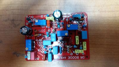

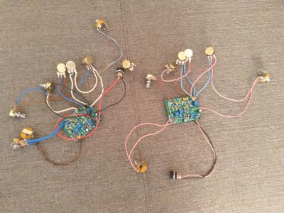

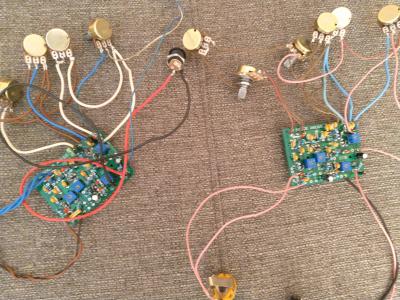

Hola de nuevo estoy haciendo un invento ..seguro alguien lo probo ya...voy a fabricar el doble dr booguie
Pero no son iguales modifique algun condensador para variar algo y mirar que cajita mas cuky doble ya pintada.como extra le pondre el Booster vy zevex asi que sera por 3 pdtv.x3
Y si cabe le meto el tubescreamer ts808.
El delay lo hare aparte.que me decis sonara guai?
Por supuesto ya hice los dos dr booguie con smdj201.
Esta vez los solde en un plis.

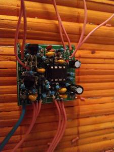

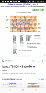

Hola probe el tubescreamer que diseñe tengo que repasarlo no suena hay algo que falla.
Es el tubescreamer de la pcb del mesa a válvulas
Y el diseño es identico a este mismos componentes
Por si alguien lo monta ....

Buenas.bueno vedaabierta.ya me ha llegado la placa.es una pasada como queda.muchas gracias . A ver si saco un ratillo y monto.
vedaabierta
por el 04/09/2018
Acuerdate de cortar la pista.

Hola .alguien me podria decir si la posicion del transistor es correcta?lespaul entiendo que soldarlos directos es como en la foto .no?y otra cosilla el pote de 2.5k se puede poner de 5 por ejemplo?afectaria mucho?gracias
vedaabierta
por el 11/09/2018
El pote de 2,5 en este circuito mejor de 2k.por lo menos a mi oido.
