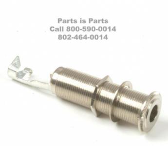

Deberías cortar los cables que van desde los altavoces a la etapa de potencia del Marshall, soldar un jack hembra como este

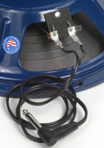

a los cables que suben hacia el ampli, y un jack macho como este a los cables que se conectan a los altavoces:

Este , como ves, trae hasta los conectores para altavoz.
Siempre teniendo en cuenta que el cable positivo se suelda en el centro y el cable negativo en el exterior.
Cuando quieras usar el Marshall, conectas los jacks macho y hembra.
Cuando quieras usar el Jet City, desconectas el macho del Marshall y lo conectas al input speaker del Jet.
Ten mucho cuidado con la impedancia de los altavoces. Mira bien si son los dos de 16, de 8 o de 4 ohm, y si están conectados en serie o en paralelo.
Creo que eso es todo.

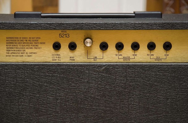

#75 En esta imagen se ve el panel trasero en mas detalle y me estoy percatando que tiene una entrada "external" a eso te refieres CarlosMoralo? Porque creo que ese es para usar una pantalla externa en vez de los altavoces del combo.

Yo también creo que el jack "external" es para conectar una pantalla externa. Haz el favor de decirme el modelo exacto de tu combo y voy a intentar encontrar el manual para salir de dudas.
