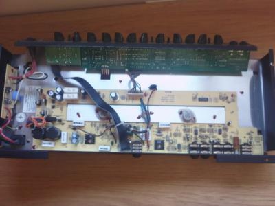

bueno hoy he modificado un poco mi ampli peavey bandit 112 para sin tener que venderlo ni nada....me pueda servir como pantalla para el cabezal que compre hace dos dias....un Vox lil night train el cual recomiendo
ARTEAMP
por el 05/11/2011
Bueno ahora con más detalle explico como he modificado el Peavey bandit 112 para usarlo como pantalla...

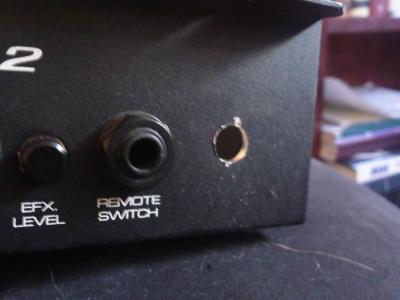

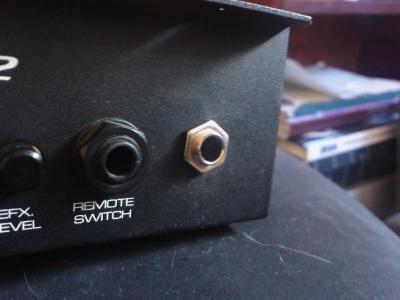

:) Aqui podeis ver el hueco para el jack hembra, como veis parece que está hecho a medida
ARTEAMP
por el 05/11/2011

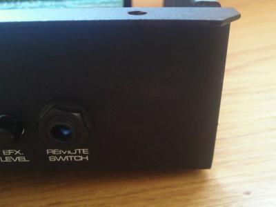

Aqui detras haremos el agujero con una broca para metal
ARTEAMP
por el 05/11/2011
Así queda la cosa, cuidado con no dañar la placa por detras con la broca, haced el agujero desde fuera hacia adentro y usando primero una broca de tamaño medio y luego vais agrandando hasta que quepa el jack

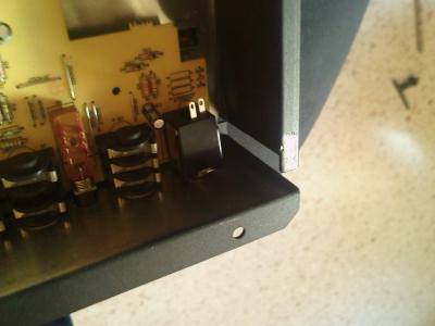

Así queda por dentro
ARTEAMP
por el 05/11/2011

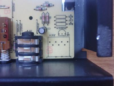

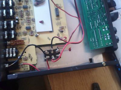

Ahora le he puesto un conmutador para seleccionar de donde quiero que vengan los vatios para el altavoz, me explico....he hecho otro agujero en la parte de la base de la chapa de forma que el conmutador asomará por debajo de la etapa cuando esté montado y...los cables de en medio son los que van al altavoz , los de la izquierda van al jack para el cabezal y los de la derecha vienen de la etapa del ampli, así como el conmutador es de dos posiciones pues en una posicion puentea el jack con el altavoz y en la otra el altavoz con la etapa del peavey, luego sueldo los cables al jack y listo
ARTEAMP
por el 05/11/2011

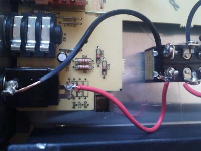

una imagen más detallada de los cables que van desde el selector al jack

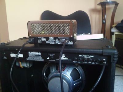

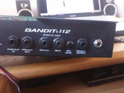

así queda por detrás
ARTEAMP
por el 05/11/2011

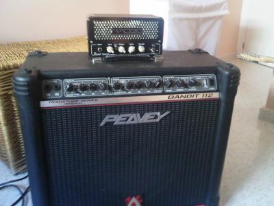

Montamos la etapa que son 6 tornillos enchufamos el cabezal y el cable de altavoz al altavoz y así queda :)
ARTEAMP
por el 05/11/2011
Aquí estan David y su compañero Goliath, deciros que suena de muerte y así me ahorro tener que vender el peavey para pillarme la pantalla del night train que ademas es de 10" y vale 115 euros y no es plan vender un ampli entero para pillarme un altavoz, cuando yo me he hecho la modificacion por 3 euros que valen los compponentes que he comprado, el cono del peavey es de 12" y suena mejor, comentaros que el cabezal mueve el cono sin problemas, además es una cosa para casa...si quiero un ampli para el escenario me cojo el peavey que es un buen ampli y cumple muy bien su función, le quito el cable del cabezal y le doy al conmutador para que seleccione la etapa peavey con el altavoz y a huir, pero para casa suena bastante bastante el valvulin, no lo puedo poner a más de la mitad.
Por cierto el VOX este es la leche lo recomiendo encarecidamente a aquellos que penseis en pillaros un valvulero para casa, esos si...a mi me salio por 230 euros pedido a Francia, envío incluido.
