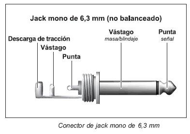

Como comenté la semana pasada estoy a punto de hacer lo mismo con un fender frontman 65r, compré un Jack hembra y me vienen 3 patitas para conectar los cables, por la foto veo que a ti también te vinieron 3 patitas, y que solo conectaste 2 de ellas.
Podrías decirme cuales van?
En mi conector por cada patita pone lo siguiente:
Pata1 -> GR
Pata2 -> RI
Pata3 -> TIP
Gracias, un saludo!

ARTEAMP
por el 10/01/2012
#20
Esa es la parte que hice un poco a base de polimetro. Pero por logica si el cable de altavoz que viene del cabezal tiene dos polos, uno es la punta hasta la franja negra y el otro es de la parte negra hasta el plastico del cable...la punta es el positivo...mira con que chapa hace la conexion el positivo dentro del jack y sueldale el rojo, todo lo demas es la masa y sueldale el negro.
Te dejo una imagen de los polos del jack que viene del cabezal.
