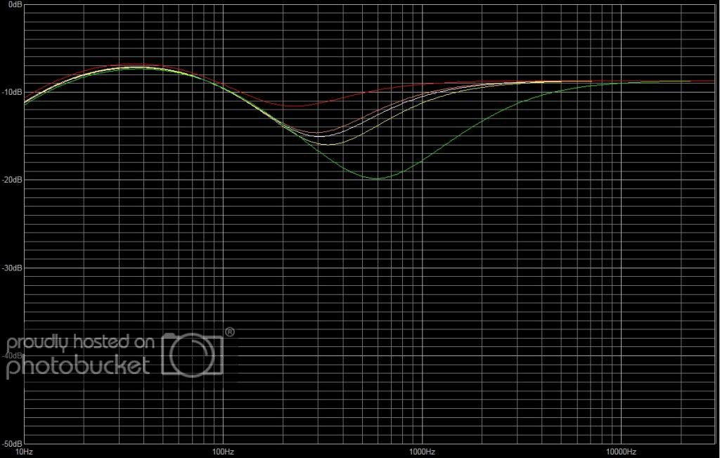

me falto poner el grafico que compara las curvas de los 3 niveles de Boost
El trazo Verde representa la equalizacion plana con el Boost desactivado
El trazo Blanco seria el del Boost activado y como estaba originalmente antes de la modificacion
El trazo Amarillo corresponde al del Boost activado con los nuevos condensadores puestos en serie, el trazo Rosa con solo un condensador y el Rojo con los dos en paralelo

en que consiste esa Mod PLEXI/JCM800?
tienes por hay algun esquema?
ya lo tengo otra vez desarmado y quisiera empezar a meterle mano en otros puntos pero no tengo muy claro que hacerle,
he visto alguna modificacion por la web pero desconozco el resultado final y antes de revertir lo hecho quisiera estar seguro de que va a mejorar porque ya de origen suena estupendamente

Superbon en esencia se trata de dejar el canal limpio tal cual esta, la etapa de tono también se queda igual salvo algún valor. Lo que se modifica verdaderamente es la parte del canal de distorsión. La cual luego esta dividida en dos partes una para Plexi otra para JCM800. Además en la etapa primera de entrada mediante un micro rele se modifica la polarización de cátodo para que solo cambie cuando utilizamos el canal de distorsión.
Miro de preparar un esquema y te lo paso a ver que te parece .
No es una Mod sencilla, hay que tocar muchos valores, por eso no la he puesto en el foro, ya que creo, que si no se hace bien puede traer más problemas que otra cosa. De todas forma, si esta hecha limpiamente, es totalmente reversible.
