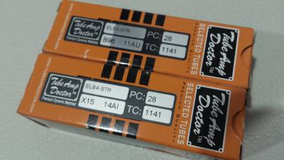

jaropda
por el 10/06/2015
Las dos válvulas que pondré son unas TAD EL84 STR
Tienen una pegatina con datos sobre el voltaje soportado.
Utilizaré unos zócalos elevadores para insertar entre los pines 3 la resistencia ,así no romperé las pistas así haré un BIAS Probe casero.
Respecto al voltaje son 22,5v con el probe y la resistencia en cada vávula y con el método BUGERA con poner 13v voy bien por el ejemplo que pusiste entonces,aunque las válvula TAD soportan hasta 28v ¿es así?.
muchas gracias por tus respuestas...
un saludo
