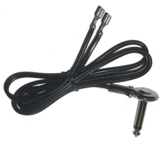

Tengo más o menos claro que para conectar a uno solo de los altavoces necesitaría un cable jack-2 faston, el jack a la salida de 16 del terror y los faston a uno de los altavoces, pero me gustaría poder sonar por los 2 altavoces.

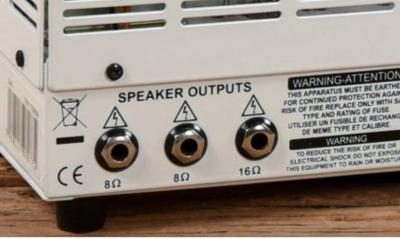

En el manual del tiny terror pone que para conectar 2 pantallas de 16 hay que conectar cada una a una de las 2 salidas de 8
Entonces bastaría con comprar 2 cables jack-2faston y hacer lo que dice el manual, no?

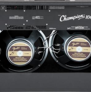

Lo puedes hacer tambien con un solo cable.
Fijate que en el champion, las dos pantallas estan conectadas en paralelo. En el altavoz de la derecha (segun la foto), ves que van 4 faston? Dos vienen del ampli, y dos van al otro altavoz. Si desconectas los que van al ampli y conectas ahi los fastons que vayan al Orange a la salida de 8Ohm, ya lo tienes.
Si vas a hacer esto a menudo, igual te sale a cuenta añadirle un conector al champion para poder utilizar las pantallas desde otro ampli. Yo se lo hice a mi AC15 y es muy practico. Solo necesitas un poco de maña soldando y un jack con switch de desconexion incorporado.

Yo, sin querer ser pepito grillo, si el ampli no es tuyo no tocaría nada. Si algún día falla algo dirán que la culpa es tuya. Si fuera solo conectar un Jack no habría problema, pero sacar conectores para hacer un invento tiene mal futuro.
lutop
por el 28/11/2025
#3 Es el primer diagrama. En lugar del jack, en tu caso pondrias tu cable jack a faston.
