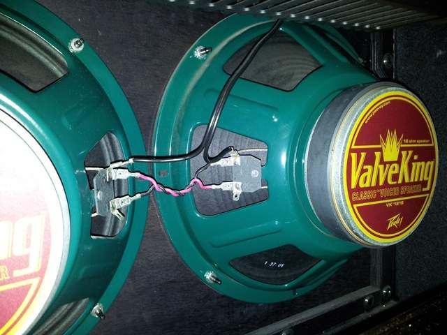

A ver si así se ve mejor la foto
o esta
y si estuviera así ?
Esta la pongo como archivo adjunto por que no es url (si pinchas encima se agranda). Está conectado diferente. Tendré que ver el mío a ver como está...
Gracias por la ayuda !!!
estebanseguel
por el 24/05/2012
las dos estan en paralelo.

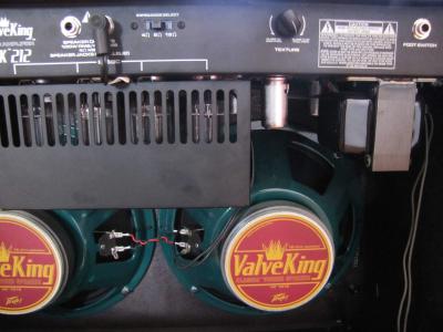

Dentro de poco me pillo el cabezal (por fin), es un blackstar series one 100 usado de un compa del foro. Por lo que he visto, tiene selector de impedancias de 4, 8 y 16, igual que el combo que tengo (el de las fotos de mi último post).
Según la foto que expongo en mi último post (de las tres, la de abajo - sale como archivo adjunto y se puede agrandar) y por lo que me han enseñado y yo mismo he comprobado, el cable que está conectado a la izquierda del selector de impedancia del combo es el que va desde los altavoces (como pasa por detrás de la cajita de las válvulas, no se ve bien de donde viene, pero viene de los altavoces), por lo que ese mismo cable lo puedo desconectar y conectarlo al cabezal, y como las impedancias de los conos son de 16ohm y al parecer están en paralelo, lo debo enchufar al cabezal con el selector de impedancia a 8ohm (igual que viene en el combo) sin tener que hacer nada más.
¿Es correcto?

Bueno conseguí por internes un pdf con las características del series one 100 y creo que ya tengo seguro el tema del selector de impedancia, y por lo que parece estoy en lo correcto. pero por si acaso os pongo a los que más sabéis el texto que pone (integral):
Selector de Impedancia
Este control casa la impedancia del amplificador con la de los altavoces (pantalla) conectados.
Vea la tabla siguiente :
Pantallas Conectadas --> Impedancia Selecionada
Una Pantalla de 16 Ohmios --> 16 Ohmios
Dos Pantallas de 16 Ohmios --> 8 Ohmios
Una Pantalla de 8 Ohmios --> 8 Ohmios
Dos Pantallas de 8 Ohmios --> 4 Ohmios
Una Pantalla de 4 Ohmios --> 4 Ohmios
Si como creo que explica, se refiere a pantalla como altavoz, debo poner el selector a 8 ¿no?.
