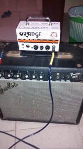

pues ya hice lo mio, conecte mi micro terror a la bocina de mi combo y queda perfecto..por ahora , aun me queda hacerme de un gabinete 2 x 12 ..pero poco a poco ..

yo solo desconecte los cables del speaker y monte el jack en el chasis ,ya que el cabezal es quien alimentará la bocina y lo deje asi para que cuando quisiera usar el combo unicamente conecte de nuevo los cables a la bocina y listo .

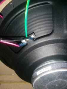

Hola compañeros, queria hacer lo mismo con mi mustang 2 de fender pero tengo una duda, que es el cable verde que sale del altavoz?
Luisma González
por el 10/05/2016
Adjunto la foto

Ese cable conecta el chasis del altavoz al chasis del amplificador, y de ahí a la toma de tierra de la instalación eléctrica.

y si quiero hacer la modificacion, que tengo que hacer con cada cable? no tengo mucha idea y tampoco quiero liarla :va_a_ser_que_no:
despista2
por el 10/05/2016
Lo dejas donde está, que no molesta.
Luisma González
por el 10/05/2016
vale entonces el verde lo dejo como esta y los otros dos son los que van del ampli al altavoz no? esos dos los quito del altavoz y los llevo al conmutador para que sea elegir si quiero usar el fender de por si o el cabezal, si no me equivoco, que estoy un poco verde con todo esto
despista2
por el 11/05/2016
Correcto.

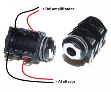

Me da pereza leerme el hilo, así que no sé cómo es la modificación propuesta... Pero yo personalmente no usaría un conmutador. Las cosas, cuanto más simples, menos problemas causan. Yo usaría una base de jack con contactos de desconexión a la inserción, como el de la imagen, intercalándolo entre la placa del combo y el altavoz. Cableándolo así, cuando sacas el jack de carga que viene del cabezal, dejas el altavoz conectado a la placa del combo; y cuando insertas el jack de carga, desconectas el altavoz de la placa del combo y lo dejas conectado al cabezal.
