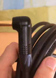

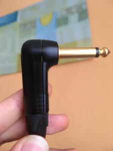

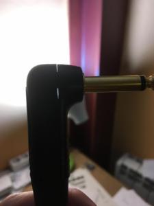

Encargué unos cuantos cables Mogami a enoaudio, el modelo 3368 un cable gordo de unos 8mm, el trato con la empresa fue increíble pero me llegaron los cables y vi esto en el conector Neutrik acodado.
En la parte superior se abre un poco dejando ver ligeramente el interior, no está bien cerrado, en algunos mas en otros menos. No he podido revisar el porque, por que viene la rosca del tapón que se pone para fijar el cable al conector pegada o muy fuerte enroscada. Solo había uno que se puede soltar a mano y he visto que desmontando el conector, al volverlo a encajar el Neutrik ensambla bien, pero al enroscar el tapón se vuelve a abrir por arriba. Creo que es por el ancho del tapón, que fuerza el conector, o al apretar el tapón hasta adentro empuja el plástico que lleva el conector Neutrik dentro para proteger la soldadura y se abre ligeramente por arriba. Igual es tan fácilmente como no meter el tapón hasta adentro, pero como están pegados yo no puedo probarlo, o dejarlos así y ya está bien.
El caso, siempre he ido con cables de mierda y nunca he tenido un Neutrik acodado, y es para ver de que manera esto puede afectar al cable, o ya es normal que esto pase un poco y hasta que punto he de reclamarles o no.
Adjunto unas fotos, me pasa en casi todos los cables, en unos mas exagerado y en otros menos. En un par de ellos nada mas que está totalmente cerrado el conector.

#66 Esos conectores Neutrik son asi. Yo he tenido unos pocos (de hecho son los que uso para los cables de carga de las dos pantallas y tengo dos sets de cables de diferentes longitudes) y hay muchas ocasiones que el conector queda asi. No es un drama, no es un fallo, no se va a romper el cable ni va a sonar peor.
De todas formas, personalmente uso tambien los acodados de Amphenol (en todo el resto de cables que uso) y creo que son conectores de la misma calidad del Neutrik y cuestan tres veces menos, aparte que ocupan menos espacio. Si estuvieramos hablando de cables con corte de sonido incorporado, la cosa si cambiaría, creo yo, porque pocas marcas aparte de Neutrik los tienen.

#68 Muchísimas gracias por la respuesta xbauerx!!! Me has dejado mas tranquilo.
Es raro porque algunos están muy abiertos otros un poco, otros perfectamente cerrados con el mismo tipo de cable y conector. Incluso en un cable TRS mas fino también pasa un poco. Por la soldadura no me preocupaba, mas a nivel de porquería, algunos son cables para pedales y hay andando con el pie que les vaya entrando polvo, eso si me preocupa mas, por tema ruidos después y demás, no se como lo ves.
Les mandé un email, porque el de la primera foto, entra casi una uña entera, me parece un poco excesivo, lo demás puede entender que por la estructura del conector se abra un poquito. Sea lo que sea, millones de gracias por la respuesta de verdad. Estaba un poco asustado, jajajajaja.
