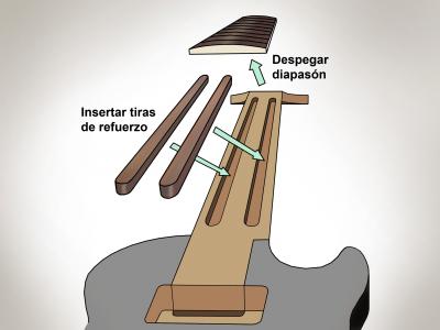

Volviendo a cosas más constructivas, tengo 2 opciones:
1. Hacer un mástil nuevo con caoba africana que tengo guardada.
2. Conservar el mástil existente y arreglarlo reforzándolo con unos insertos. La idea es que no se vea nada por fuera porque voy a usar un acabado traslucido.
¿Qué opináis?

eon_tool
por el 07/10/2015
En principio, me decanto por conservar el mástil. Será un reto y así aprendo a hacer algo nuevo.

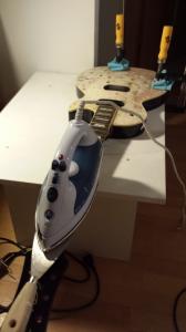

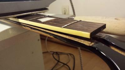

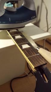

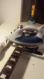

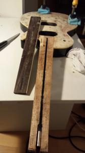

eon_tool
por el 12/10/2015
Este finde he estado trabajando un poco con la Epi.
Antes de proceder a despegar el diapasón, he taladrado dos agujeros guía de 2 mm debajo de los trastes 2 y 16 para que cuando vuelva a pegar el diapasón se quede exactamente en la misma posición.
He puesto la plancha a tope de temperatura y la he dejado unos minutos encima del diapasón. Los trastes son los que van a transferir el calor al interior del mástil. De vez en cuando le doy un poco de vapor para que el calor seco no agriete la madera.
Para empezar a despegar quitamos la plancha de encima (para que no se caiga) e introducimos algo fino, con un filo bien afilado (un cutter de los gordos, por ejemplo). Una vez que ha entrado bajo el 1er traste sigo con una espátula metálica, ya que la hoja del cutter se puede romper por la fuerza que hay que ejercer.
Cuando llego al corte del 2º traste, como el traste en sí lo he quitado, el diapasón se curva bastante hacia arriba. Pero no pasa nada, el palo rosa es muy flexible.
Seguimos con la plancha y cuando voy llegando hacia el final del mástil, como es más ancho, hay más resistencia para avanzar y la espátula no es lo suficientemente rígida para esto. Así que cojo un cuchillo de cocina y termino de despegar el mástil con él.
En total habré tardado unos 40 min o más. Esto es algo que es mejor hacer despacio.

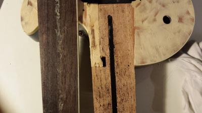

No me gusta nada ese agujero que han dejado en la junta del mástil con el cuerpo (última foto).
danisauc
por el 12/10/2015
Que mal rollo da ese mástil, realmente....ese injerto blanquecino....
Rafa
por el 12/10/2015
Ese no es un injerto, es el vener de arce ;) Sigo con bastante atención este hilo, ya que yo también tengo una LP standard
