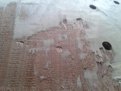

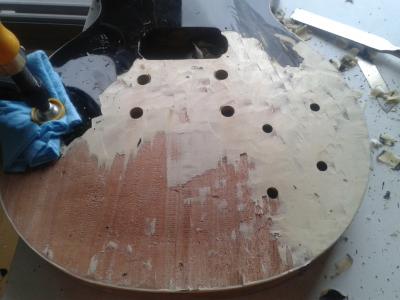

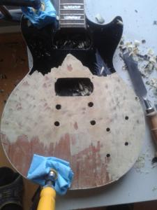

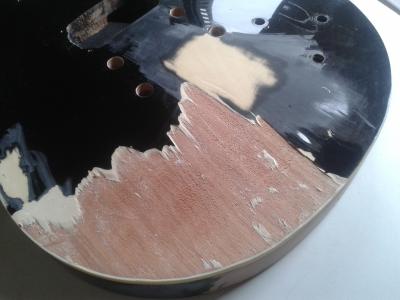

Bueno, sigo.
La pintura de poliester que lleva esta guitarra no se quita con decapante. Es gruesa y dura de cojones así que opto por usar la decapadora/pistola de calor.
Con el calor se despega la lamina de madera misteriosa (que no es arce), así que ayudándome con un cutter, fui quitando trozos. Debajo se ve que hay caoba. La laca esta al calentarla echaba una peste increíble, además me he llevado un par de bocados de caoba con el cutter, así que dejo la pistola de calor y el cutter y pruebo quitar la pintura con un formón. Esto me da mejor resultado.
