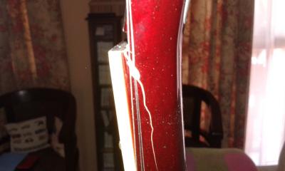

Un compañero en el foro preguntó como podría reparar unas grietecillas que tenia en el mástil en una guitarra comprada en una pagina de internet muy conocida donde ponen a la venta guitarras con taras de otra casa comercial también muy conocida .
Tras haber comprado yo una le comente , que esas grietecillas del mástil son en realidad una grieta completa del mástil.
Aquí os explico la reparación le dicha fractura , de un modo sencillo .

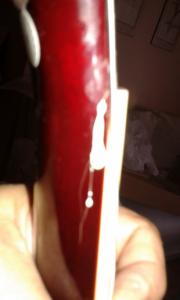

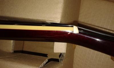

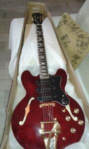

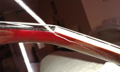

La guitarra : una Epiphone Riviera p93, las dos grietas , : simplemente comentar que he forzado las fotos para ver las grietas , ya que a simple vista son imperceptibles . (he jugado con luces y sombras )

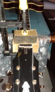

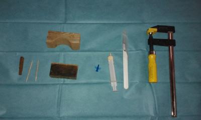

Las herramientas , son derivadas de mi actividad profesional y algunas tacos de maderas preparados para poder apretar en el mástil con un sargento .
La mas curiosa es una abocath de nº 20 -22. Es el tubito de goma que se coloca dentro de una vena para poner sueroterapia y se adquiere en las farmacias . Cola titebond en una jeringuilla ( que al menos sea de 10 cc , porque después hay que ejercer presión) destornilladores , palillos de diente , y los habituales para quitar tornillos .
El bisturí por si precisas despegar la cejuela.

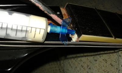

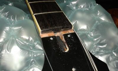

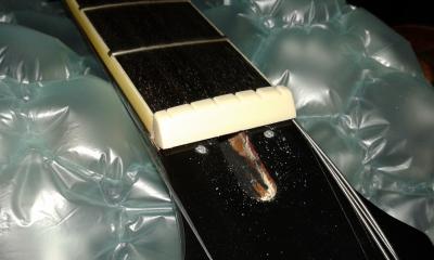

Pues se retiraran la cuerdas , el protector del alma y la cejuela , entonces es cuando se ve como la grieta se inicia en la base de la cejuela y va de un lado a otro del mástil .
se tira de la pala con cuidado en sentido de abrir la grieta ( despacito y a ser posible con ayuda de otra persona) que ponga cualquier material tipo cuña en la grieta para mantenerla abierta . En mi caso que estoy solo en casa lo he realizado con un destornillador plano y solo para mantener la grieta abierta , no se hace palanca !!!!
se pone la cola con ayuda del abocath , que al ser de goma no rompe ni astilla la madera introduciéndolo a lo ancho de la grieta y en vertical hasta que sale pos los lados de la grieta , se puede meter en profundidad , la goma no le hará daño. y deberá ser la gravedad terrestre , la capilaridad de la cola , y la bendita paciencia la que distribuya toda la cola por la fractura . NOTA : en lutheria se usan sistemas de vacio para distribuir bien la cola por toda la grieta .
se retira la cuña usada , se limpia el exceso de cola en todos los sitios ( recordad el hueco de la cejuela ,) y se pone el sargento con los mártires previamente diseñados .
