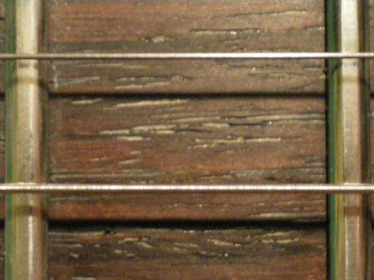

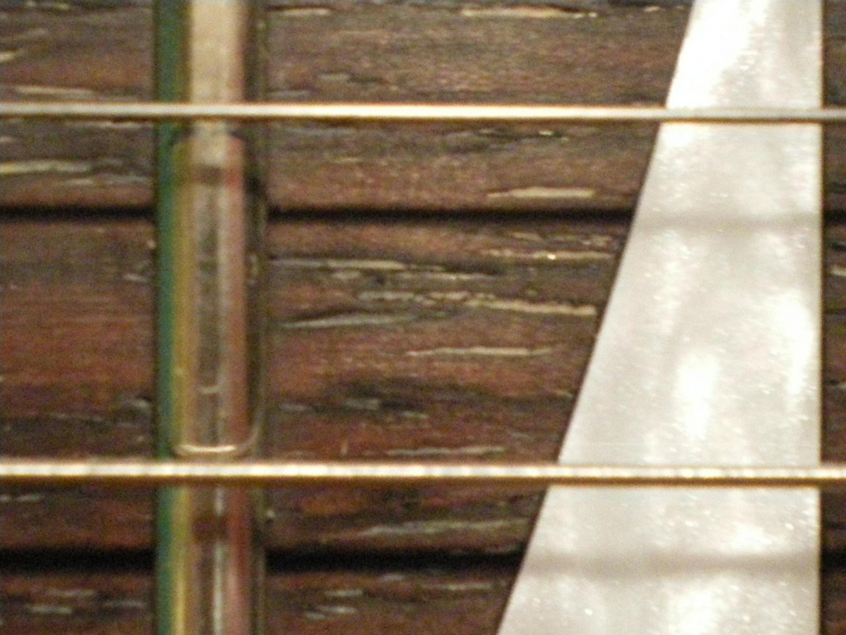

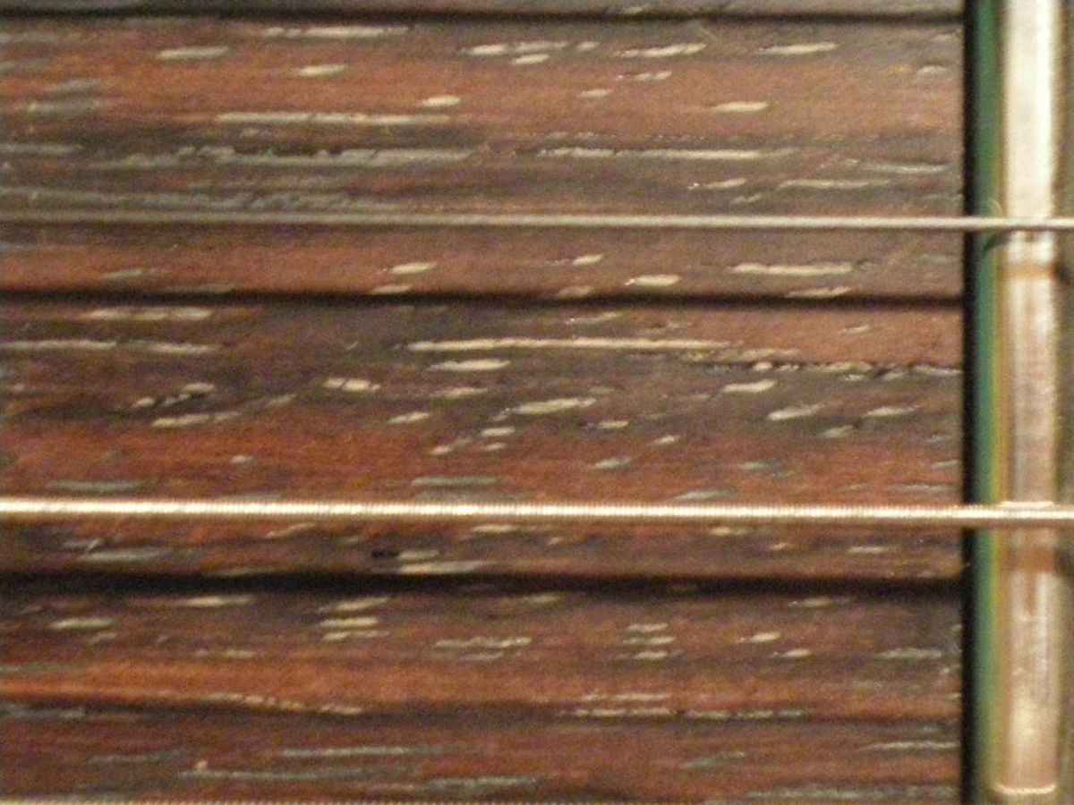

Estas son algunas fotos de las grietas del mastil. A ver que me pueden decir!
Por ser nueva del verano. no sta un poco xunga?? El problema es que es nueva!
A ver que opinan.
Gracias.
frasco
por el 06/12/2008
En mi opinión esas grietas son propias de la madera... que han utilizado un trozo poco denso para el diapasón...
El aspecto mejora si nutres con un poco de aceite de limón.
:saludo:
