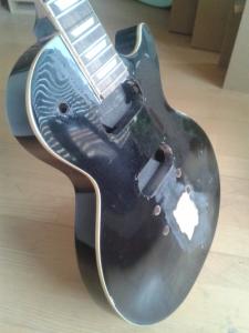

Hola amigos!
Pues resulta que tengo esta bonita Epiphone Les Paul Standard negra del 2007 creo, y estoy bastante decepcionado con ella y con el fabricante Epiphone.

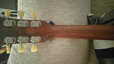

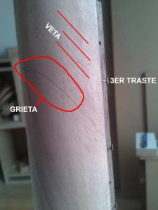

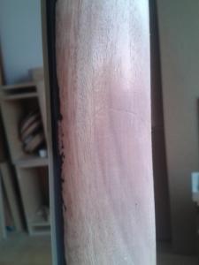

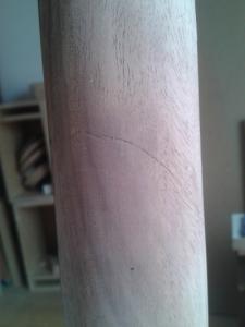

Un día la tenía en el suelo, apoyada en una silla, resbaló y cayó golpeando con la parte de atrás la pala. Dada la poca altura de la caída, el golpe no fue fuerte. Pero me salió una grieta en la parte de atrás del mástil, a la altura del 3er traste. Raro, ¿verdad?
Pues un día me dió por raspar la pintura de esa zona y me llevé una sorpresa al ver lo que habían hecho ahí los señores de Epiphone.
Aprovechando que el color negro taparía la ñapa, me la han colado bien. La veta del mástil cambia de dirección a la altura del 3er traste, haciendo que sea frágil y propenso a romperse. Luego, si os fijais, en el lado de los agudos la veta esta recta.
¡Mucho ojo con Epiphone!

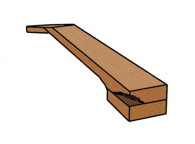

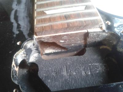

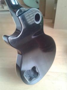

Además si miramos en la cavidad de la pastilla del mástil vemos que falta un trozo de caoba que se debió de partir antes de instalar el mástil debido, seguramente, a otro cambio de dirección en la veta. Adjunto también una imagen esquemática de la construcción de este mástil que tiene 3 piezas.

Bueno, pues así está el percal. Esto va a ser un proyecto secundario, para cuando me aburro. La idea es hacer algo chulo con está Epiphone sin invertir demasiado dinero.
Bretijani
por el 06/10/2015
#2
A esto le llamo yo una señora....chapuza...jolines, y los controles de calidad?,deberían multarles
eon_tool
por el 06/10/2015
#4 Por eso me hace gracia que la gente pregunte si su Epiphone es auténtica o falsa jejeje. Yo creo que una falsa tendría más calidad que las verdaderas. Es más, me apuesto lo que quieras a que las fabrican en los mismos talleres, los mismos chinos que hacen las Gibsons falsas.
Bretijani
por el 06/10/2015
#5
A saber, muchos las ponen por las nubes (algunos modelos, que si checas, que si sonido gibson) y otros dicen que son basura...ni idea, pero lo que le hicieron a la tuya es una desfachatez sin duda, quiero creer que no es la regla a seguir....

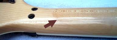

No te sientas estafado, Gibson ensambla sus mástiles en dos piezas unidas en ese lugar. Epi heredó esa construcción y varias marcas más.
Aquí una Ibanez, es la foto que encontré.

Bretijani
por el 06/10/2015
#8
Mi ibanez japonesa tiene esa misma Unión si...pero la epiphone del compañero con tanto cambio de veta y tan feo...y ese hueco asimetría en la cavidad de la pastilla del mástil..me parece una pasada
J.C.
por el 06/10/2015 1 anuncio en Mercasonic
Puedes poner alguna foto que corrobore ese dato?
Tokai
por el 06/10/2015
#8
A mí eso que dices de Gibson sobre el ensamblado de sus mástiles, ni lo he visto nunca ni me suena de nada....
En cuanto a esa Epi en concreto, pues una :boñiga: como una catedral.
