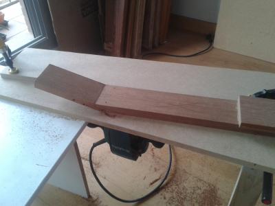

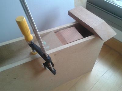

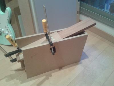

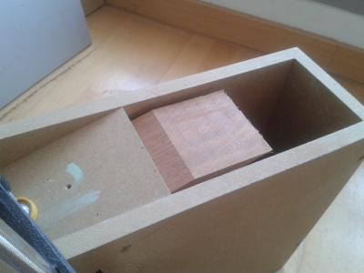

por el 30/04/2016

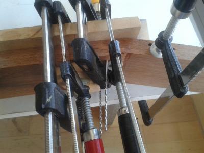

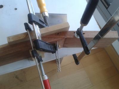

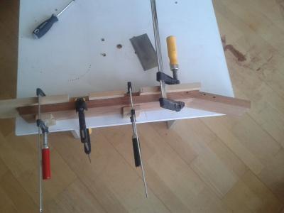

Para el nuevo mástil he decidido usar un listón de sapelly que tenía desde hace años procedente de una puerta maciza. La pieza tendrá unos 20 o 30 años de antigüedad. Primero lo he regruesado y escuadrado. Le he hecho un corte en ángulo para la inclinación de la pala, he rectificado la superficie del corte con la fresadora y he encolado la pala. He usado 2 brocas del 3 para mantener la pala en su posición al apretarla con los sargentos.

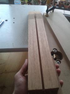

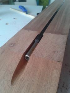

eon_tool
por el 11/05/2016

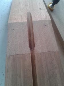

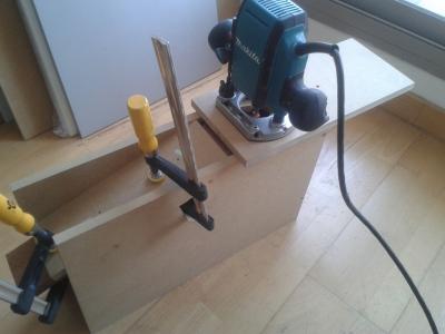

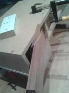

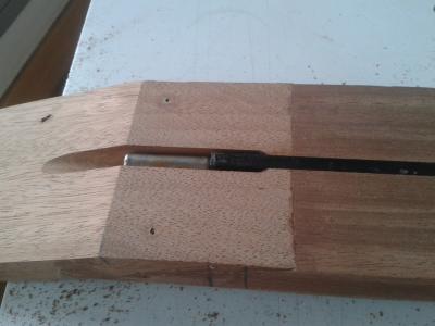

Hoy he fresado el canal para el alma. Voy a usar el alma que ya tenía esta guitarra. Entró muy justa en el canal de 6 mm, lo cual está bien porque así no habrá vibraciones.
