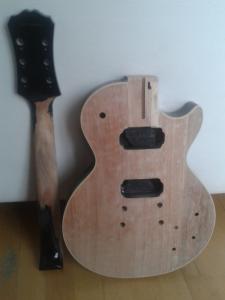

Esto está un poco abandonado. Ya van 6 meses sin progresos hasta ahora. Lo siento, soy lento para todo...
Bueno, la cosa es que mi proyecto principal (la Les Paul Custom) de momento está parado por ciertas razones. Y como me aburría me puse con la Epiphone lisiada.
He decido desechar el actual mástil porque iba a ser más trabajo repararlo que hacer uno nuevo. Y ya que voy a hacer uno nuevo he pensado: ¿y por qué no de 7 cuerdas?
Las les paul de 7 cuerdas siempre me han gustado y no son muy comunes. Además llevo queriendo una guitarra de 7 cuerdas desde hace tiempo para tocar temas de los Deftones... El mástil de 7 cuerdas es más ancho pero no hay problema, ya he pensado cómo voy a hacer la junta entre cuerpo y mástil para que quede bonita...

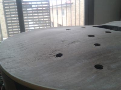

Otra cuestión es que el cuerpo no va a poder tener un acabado traslucido porque los desconchones que tiene la caoba son bastante profundos... Y tampoco puedo rebajar toda la tapa para eliminarlos porque entonces atravesaré la fina capa de madera que hay en la cavidad de los potenciometros, tiene unos 3 mm, por no mencionar que por dentro esta cavidad es una chapuza.

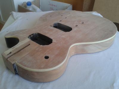

Puedes pegarle a la tapa una chapita de arce flameado de pocos milimetros, un veener desos...
Eso disimularia las imperfecciones de la caoba al quedar todo tapado y no quitarias madera.
Asi puedes darle un acabado translucido a la tapa.

#63 Eso sería genial. Ya he pensado en ponerle un veneer pero lo que me echa para atrás es que para ponerlo bien bien hay que hacerlo con una bolsa de vacío para que se adapte a la curvatura de la tapa. No tengo bomba de vacío. No sé si habrá algún otro modo de hacerlo...

Hola , deberías rellenar con madera los huecos de la tapa y lijar despues. Creo que es caoba la madera de la tapa, hay muchos tipos de caoba asiática.
Antes has dicho que tenias caoba , yo haría un mástil y lo acoplaría con un buen " long tenon"
Con paciencia y precisión.
Después buscaría palorosa del bueno para el diapason .
Animo y ten paciencia!

Pues con vapor para que el arce se adapte a la tapa y sargentos y cinta de carrocero para que no se mueva mientras seca la cola no debe ser muy complicado, ten en cuenta que es una lamina de apenas tres milimetros.

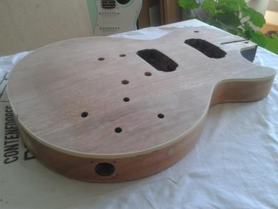

La verdad es que ahora que estoy lijando el cuepro para quitarle la pintura, voy viendo la pésima calidad de la construcción y me siento un poco como si intentara sacarle brillo a una mierda. Pero voy a ser positivo y pensar que algo bueno podré sacar de esto... jejeje

De momento estoy lijando los costados, la trasera aún no la he tocado...

#70 La trasera aún no la he lijado, sólo los costados. Y sí, quitar la pintura de poliéster cuesta mucho, es un picor de huevos... Yo la he quitado con cuchillas de raspar y lijando después. No he querido usar un método más agresivo para no llevarme bocados de la madera. He visto gente por ahí que le enchufa con la radial y un disco de cepillado de esos con cerdas metálicas y los resultados eran bárbaros... XD
