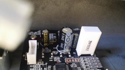

Voy a dar mi experiencia con bugera. Pedi un 1990 infinium a Thomann. Durante un mes el ampli funciono correctamente hasta que empezo a hacer un fuerte zumbido y se apago, cambio fusible ya que estaba quemado, entiendo el ampli y se enciende, quito standbye y se apaga quemando fusible. Pongo otrs válvulas y reemplazo fusible. Pasa lo mismo.
Lo mando a Thomann indicando que no lo quiero, que lo quiero cambiar, me dicen que si pero que primero tiene que ir a repararse con lo cual casi un mes de espera.Me dicen que me lo cambian y elijo el 1960 infinium.Bueno fuy hoy a buscarlo a correos (si si a correos). Lo enciendo y a los 5 min deja de sonar. Ya me mosqueo pero cambio todas las válvulas por si acaso. Nada el ampli enciende pero no saca sonido. Llamo a Thomanns y la unica solución es quenlo vuelva a mandar, con lo cual ya llevo casi 3 meses sin ampli y lo que me queda aun.

Bueno el culpable de la falla en principio es el condensador de la placa del sistema infinium, es un electrolítico de 470uf 25v y esta quemado.se ve en la foto la mancha en la base del condensador
Marshallforever
por el 02/09/2014
Interesante, pero habría que ver porque se ha quemado, me da a mi que el condensador no se ha quemado porque sí

#129 No se si fue por alguna razon, no lo mire por estar en garantía, pero fue eso encenderlo, probarlo 5min y se va el sonido. Al final se fue de vuelta para Thomann y me pillo un JCM2000 de segunda mano, ya no me arriesgo mas con los bugera.
