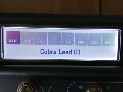

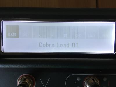

Me he comprado el remote en auvisa, y estaba a un precio 50€ menor de lo que esta en el resto de webs y tras comprar mi unidad a vuelto a el mismo precio que los demas. Y estoy mosca … ya que nadie da duro por pesetas pero no ponia nada de reacondicionado o nada cuando lo compre. La unidad en principio parece nueva, el cable sin usar y nada visual pero he tenido un problemas de conexion y la pantalla se apagaba volvia a encenderse y aparecia el mensaje de se esta conectando asi que tengo 14 dias y quiero comprobar que esta perfecto.
En la pantalla … a vosotros tambien si poneis el contraste al minimo os aparecen esas lineas verticales? Adjunto fotos, en contraste normal se ve bien.

#7502 es totalmente normal. Pasa en todas y en la Stage
jazzfreak
Sí, si bajas el contraste se ve así de raro... También en el propio Kemper.

Parece todo normal si, aunque lo que se apague y encienda no es normal.
