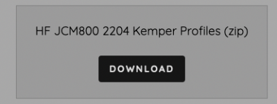

De que página lo descargáis? en la web solo me salen los planos de la modificaciones de los amps.
Si alguno pudiera pasarlo... gracias!
Luke
por el 13/11/2021
#7266
look closer..
Alberto Hernández
por el 14/11/2021
#7266 ctrl+f y te saldra arriba un buscador web. Pon ahi kemper y te lleva directo al archivo para descargarlo.
Vamos, ese tip es válido para cualquier web ;)
