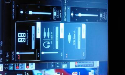

himangon
por el 03/09/2018
me vendría de perlas que alguien que use el Focusrite control me pasara una foto de la configuración, algo así
Nge
por el 03/09/2018
Ahí parece que todo está bien.
Mira que en la pestaña “device settings” tengas el sampler rate a 44.1 y el “clock source” en “spdif”.
