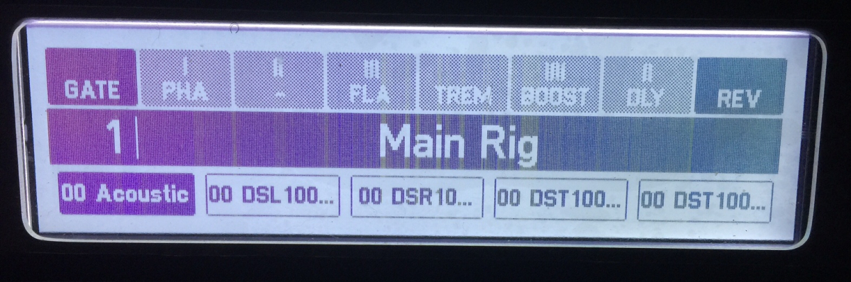

Una pregunta para aquellos que tienen el remote. En modo Perform se puede ver que efectos tiene cada banco, en pantalla? algo parecido al modo Browser? A traves de los LEDS se ve qué esta activo y qué no y te puedes hacer una idea por el color, pero dependiendo de la cantidad de bancos activos puede ser un poco lioso.
"AchA" escribió:
#2391 por AchA hace 3 semanas
#2390
No, no se ven, solo los colores sobre cada pulsador.
Pues segun parece si la hay, así si :victoria:
http://amaudioprofiles.com/blog/blog/how-do-i-change-the-display-on-the-kemper-remote
HOW DO I CHANGE THE DISPLAY ON THE KEMPER REMOTE??
Most Kemper Remote owners may know this neat little feature already, but I've come across a few who don't. Did you know that while in performance mode, you can change what your remote displays? Here's how to do it:
1. Power up your profiler with the remote plugged into it.
2. Turn to performance mode and wait for the remote screen to fully load.
3. On the profiler, click the system button and navigate to page 4.
4. In the upper left corner of the profiler screen, make sure to check "Display Layout B"
5. Your display on the remote should look like the photo below, making it easier to view all amps in the performance, as well as the stomps and fx slots in the rig.

#2506
Muy buen aporte, muchas gracias compañero. Así sí.
