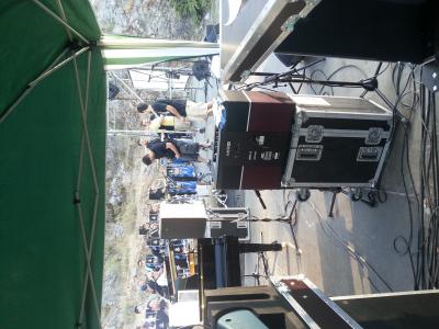

Gracias compañero, yo tengo el 150 W. aunque llevo pocos meses con el sólo utilizando los 4 preset de casa, si es cierto que me va de lujo para mi actual formación, una big band de 23 músicos, donde tocamos muchos estilos de musica, jazz, latín, rock, swing, etc....
Salu2 Sureños....
juanitoelcamina
por el 04/08/2014
De bolo...
