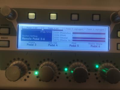

AchA
por el 17/03/2015
En la pantalla de configuración, los pedales de 3 a 6 solo aceptan poner volumen, wah, pich y volumen monitor . Si alguien sabe como hacer que funcione para el mix del delay o cualquier parámetro, que lo diga. Si no se puede, hay que hacer presión en el foro de Kemper para que lo añadan ya.
Si no, para qué un remote, si al final con una fcb1010 puedes controlar más parámetros .
La verdad, en este aspecto me ha decepcionado muchísimo.
