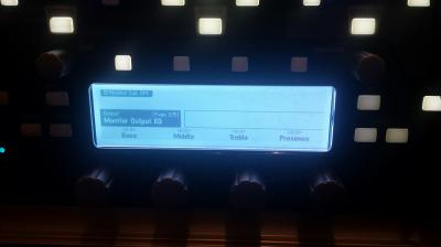

Chita una pregunta de nota a ver si me la sabes contestar.
En un concierto, quiero llevar el sonido a la PA por el MAIN OUTPUT, y el sonido stereo "sin cabina" a una etapa y cabina 2x12(con conos celestion v30) supuestamente por el Monitor OUTPUT.
Mi pregunta es: ¿si coloco el MONITOR OUTPUT=mod left y el DIRECT OUTPUT=mod right, activando la casilla de "Monitor cab off", tendré el sonido que deseo?.
Osease, el stack completo por el MAIN y el stack sin cabina STEREO por el MONITOR Y DIRECT OUTPUT.
Nota: si queremos sacar el sonido MONO es sencillo sacarlo por OUTPUT con el monitor cab off, pero se puede hacer lo que yo digo y sacar el sonido sin cabina en stereo???.
Madre mia lo habeis entendido??? jjijijijij.
En definitiva, ¿¿si señalo Monitor CAB off, también afecta a direct output, para poder sacar el sonido stereo a una etapa y cabina reales sin la simulacion de la CAB??

Leyendo el manual atentamente creo que me puedo auto-responder y creo que no se puede.
Para mi es un pequeño fallo que la salida MONITOR OUTPUT sea mono, porque por ejemplo si quiero sacar el sonido sin simulacion de cabina a una etapa Stereo y luego un 2x12, tiene que ser MONO, seria sencillisimo poder sacar tambien el sonido sin cabina por el DIRECT OUTPUT y así disponer de las dos salidas stereo, porque por ejemplo los DELAYS STEREOS suenan de maravilla en STEREO

#2210 Efectivamente, no se puede. Solo en mono.
