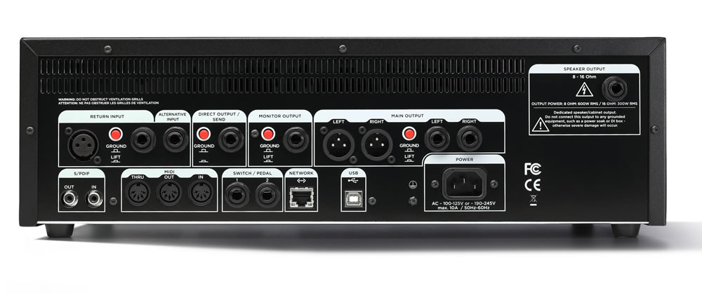

Buenas gente. Tengo unas preguntillas sobre el kemper a las que no encuentro respuesta (quizas porque sean muy idiotas) a ver si me las podeis resolver antes de comprarlo en breves.
La primera es a ver si de un perfil que se haya hecho con un micro a una pantalla hay alguna forma de anular esa pantalla para pasalo por la mia y que solo suene la mia.
Otra es si se podria pasar el kemper por mi pantalla sin simulacion y despues por xlr a la mesa de mezclas con la simulacion activa.
Y la ultima es si se podria hacer un perfil de una pista sola de guitarra tenga aislada en el ordenador (Tipo reamp pero dejandolo en el kemper en lugar de en el ordenador)
Se que son cosas tontas y que las resolveria segun lo tenga en casa pero prefiero saber todo antes de comprar un cacharro que supuestamente sera el ultimo ampli que compre XD
Muchas gracias gente ;)

Buenas! Voy una por una.
"La primera es a ver si de un perfil que se haya hecho con un micro a una pantalla hay alguna forma de anular esa pantalla para pasalo por la mia y que solo suene la mia." Sí. Hasta ahora sonaba bien y, a partir de la versión 3 del firmware y en los profiles que aprovechen esa nueva forma de trabajar, sonará como si conectaras el cabezal a la pantalla.
"Otra es si se podria pasar el kemper por mi pantalla sin simulacion y despues por xlr a la mesa de mezclas con la simulacion activa." Sí. Tienes varias salidas que se pueden configurar distinto. Por ejemplo, salida principal a mesa con la simulación activa, salida de monitor sin pantalla a tu etapa de potencia y pantalla (o la etapa del Kemper si lo compras con etapa), salida directa de la guitarra por la salida directa para reamplificar al mismo tiempo y todo eso al mismo tiempo. También puedes desactivar los efectos de modulación, reverb y delay en una salida mientras que los tienes activados en otra y cosas así.
"Y la ultima es si se podria hacer un perfil de una pista sola de guitarra tenga aislada en el ordenador (Tipo reamp pero dejandolo en el kemper en lugar de en el ordenador" Eso no. Ese tipo de cosas que se hacen con un "eq matching" no se pueden hacer. Tienes que hacer el profile de un ampli, no de un sonido ya grabado porque lo que mide el Kemper es como reacciona el ampli a los impulsos que envía y a lo que tú tocas después, en la fase de "refinado". Lo que hace alguna gente es meter en la cadena un "eq matching" en el ordenador para que después se parezca a una pista aislada que tengas.

Por cierto, alguien sabe si la entrada Return Input ¿es stereo o mono?, me gustaría probar a meter por ahí backingtracks y necesito saberlo para hacer el cable.

https://www.thomann.de/es/the_sssnake_ypk2030.htm
Para los backing yo utilizo un cable como este, es decir clavija pequeña stereo y dos grandes mono que van a R imput y A imput
Sentencia4
Te refieres a la Return input y a la Alternative input, pero ¿suenas en stereo así?
himangon
por el 13/03/2015
Si, a esas dos entradas me refiero.
No estoy muy seguro si suena stereo o no, supongo que la fuente tambien influye, no?; al desconectar una de las dos entradas oyes por uno de los oídos solamente.
Esto lo lei hace tiempo en el foro Kemper.
Esta noche intentaré fijarme bien
Sentencia4
Ah!!! pues si al quitar uno solo suena por un lado, puede que sea stereo. Muchas gracias por tu ayuda, si puedes mirarlo bien te lo agradecería.
himangon
por el 13/03/2015
Yo creo que si, que es stereo pero aunque tengo el Kemper desde hace unos 15 dias he estado muy ocupado y todo lo estoy probando por encima, muy rapido.
A ver si encuentro un backing donde el stereo se note bien y lo compruebo luego y te digo.
