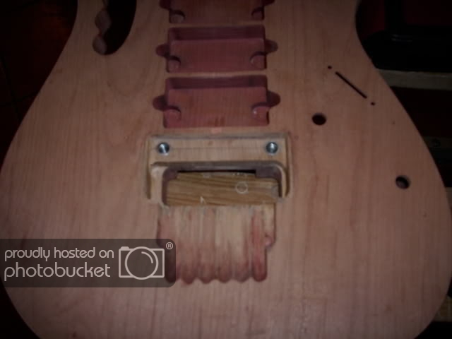

Joder que coñazo de hueco
¿¿¿merece la pena rellenar esos 4 o 5 mm para achicar el ruteado???
quizás una vez pintado el cuerpo no se vea tan raro como ahora
Un trabajo fantástico numero7r ;)
:saludo:
y que lo digas frasco! :(
ya le he dicho a Raúl que no se moleste en arreglar el cuerpo. puedo conseguir otro a un precio asequible.
aunque sinceramente, yo prefiero que quede perfecto. soy muy tikismikis y si no va a ir bien, compro otro y se acabó el problema. :oops:
la verdad es que no pensaba que sería tan dificil arreglar este cuerpo. yo lo que creí imposible era el mástil.
ah Raúl... el ruteado del puente del cuerpo yo creo que estaba bien cuando lo compré. lo único que estaba mal era el diametro de los agujeros de los pivotes del puente, que eran de 10mm y tenían que ser de 11.
no se que pasó mientras estuvo el cuerpo donde ya sabes :no_lo_se: . no me arregló nada. me lo entregó así y con medidas incorrectas
Raúl
por el 04/03/2009
Pues yo al fresar me apoyé en el fresado que llevaba y claro,tengo el mismito plano que me has mostrado,y no coincide nada excepto la profundidad que me comentaste.No te gastes dinero a lo tonto de momento,como te he dicho esta es una guitarra que tenías en un armario cogiendo polvo y como si no existiera,yo voy a llegar hasta el final,para eso asumí el proyecto y a ver que sale ;) Si no......a la hoguera como dice Rubi,leña pal invierno que viene otyro temporal :D :p :saludo:

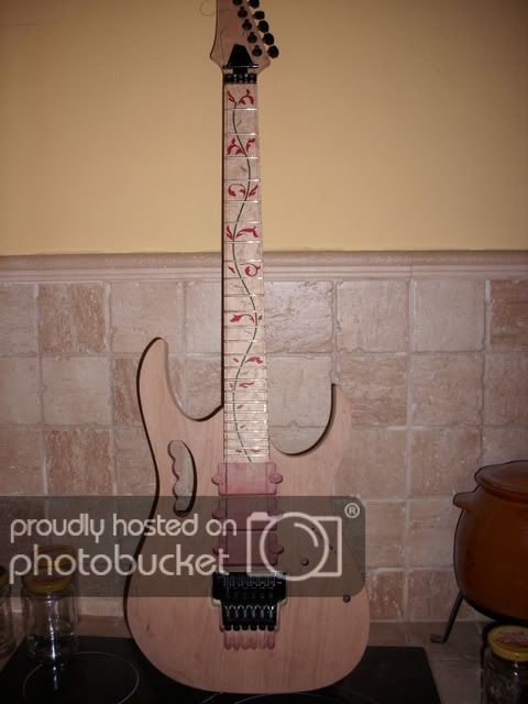

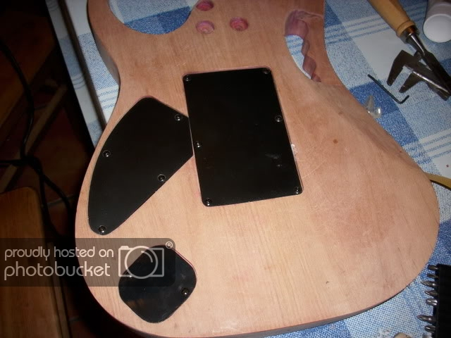

Más ajustes.El hueco del puente ya está.Encierra bien al Floyd
La llave de tornillo del alma ya entra,antes ni a tiros. :risa:
Y las tapas ya están instaladas.Bastó con perfilarlas un poco con la dremmel
De momento vamos :ok:

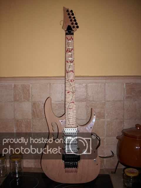

Hoy voy a ver si la monto entera,golpeador pastillas etc si todo cabe en su sitio, la afino y queda lista para la pintura :ok:

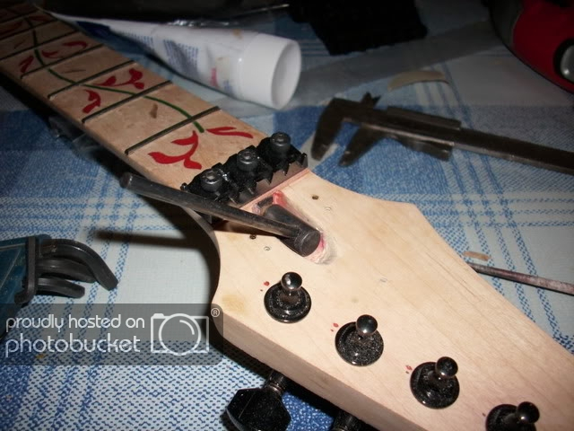

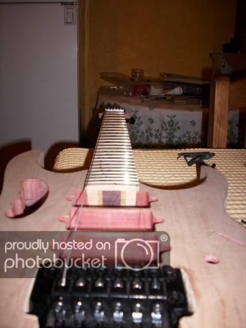

Bueno pues a final he montado el mástil y va centradito.Lo canutillos de haya que puse para obturar los agujeros han cumplido su función de puta madre :cool:
Y esta es otra.
Me puse después a nivelar los trastes,me queda recoronarlos..Y monté todos los componentes de la guitarra,encajan bién.Algunos retoque que hay que dar al golpeador pero eso es lo de menos.Esto se va pareciendo a una una guitarra y no un desaguisado.:ok:
