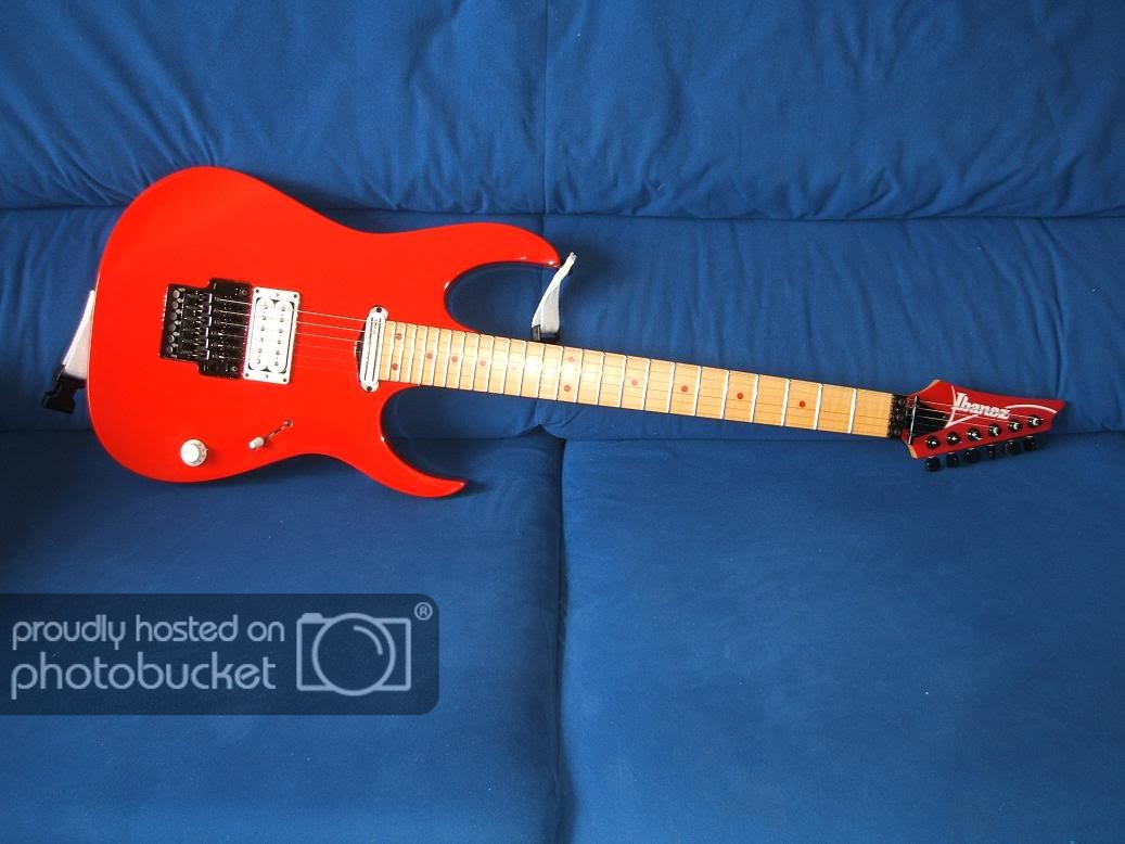

Podemos decir que lo gordo que tenía esta guitarra ya está solucionado....lo que queda son minucias...
A todo esto ¿al final que acabado se le va a dar a esta guitarra?¿el rojo puta ese que llevaba :|? :risa:

Por supuesto, faltaría más ......pero ese rojo era muy brillante...¿vas a poder conseguir un rojo asin en poli o nitro....?en poli es posibile,titanlak tiene gama de rojos, pero en nitro lo dudo, yo lo único que he visto es en mate...escoger un color chulamen es utilizar esmalte normal y corriente, por poder se puede, pero si nos ceñimos a la ortodoxia guitarril es una aberración :leyendo:

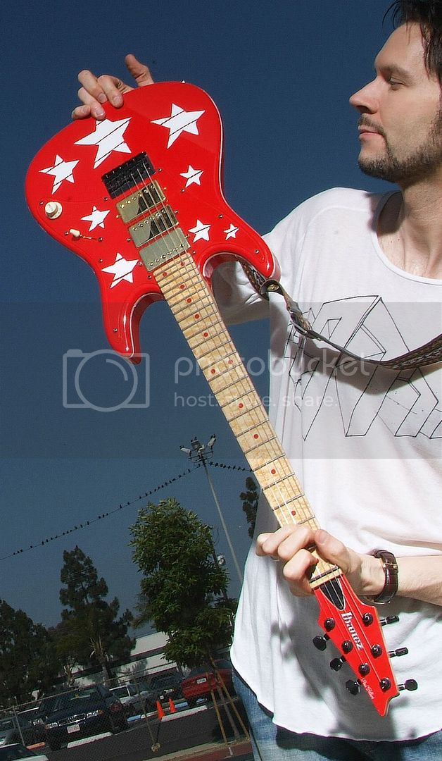

Rubi!... es que a mí me gusta muuucho ese rojo hortera!! :oops:
:D
tengo una con ese color a mi me encanta :p:
se lo copié de una guitarra del Paul Gilbert:
:saludo:
