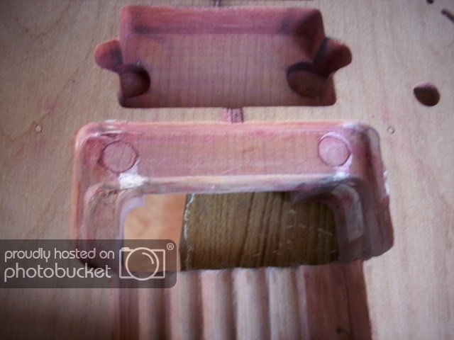

Es el mismito que tengo yo Dani,no te preocupes..Por Diós demasiado has hecho tío,la intención es buena,es símplemente porque he visto que junto con los tubillones que has puesto hay masilla de relleno blanca.Esa masilla está bién para cubrir roces y esas cosas pero en una zona vital como el puente no me la voy a jugar y te lo voy a hacer como Dios manda.con una sustancia blandita el puente seguro que te perdería mucho sustáin es decir que algo blando absorve más la vibraciones que algo muy duro y que fije bién,y además corremos el riesgo de que se nos rompa.No te preocupes que te voy a poner fotos del proceso y de la idea que he tenido,te va a quedar mucho mejor con el trozo de roble que te voy a poner:ok:

ostras!... pues ya que lo dices, es posible que le haya puesto un poco de masilla tambien :|... ya no recuerdo :(

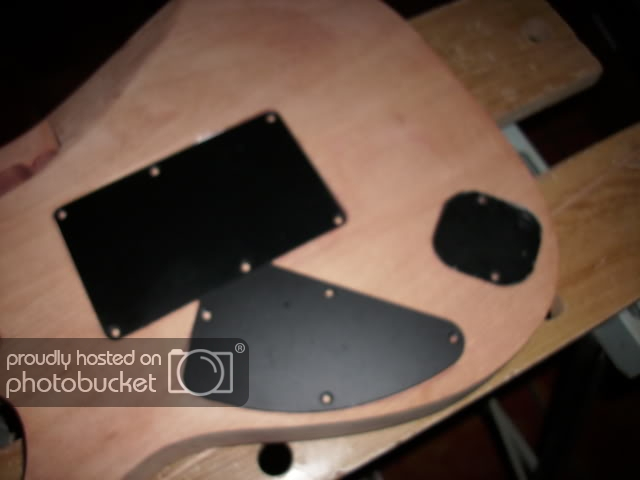

Otra cosa,vete enviándome el resto de cosas:
Golpeador,tapa del tornillo del alma,la tapa de la caja de la electrónica pastillas potes condesadores selector jack,lo que te quede.Hay que ir ajustando y haciendo los orificios y tornillería que falta y montarlo todo para ver que todo está bien antes de pintar:ok:(si hay cosas que no tienes no te preocupes que las compro yo y te digo lo que me han costado;)

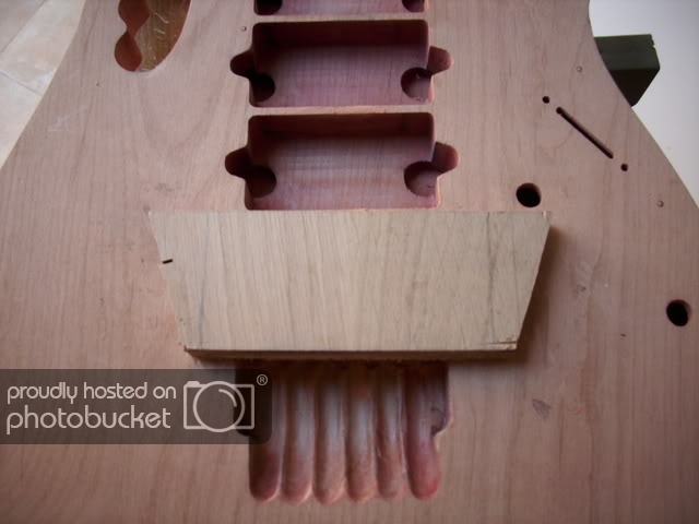

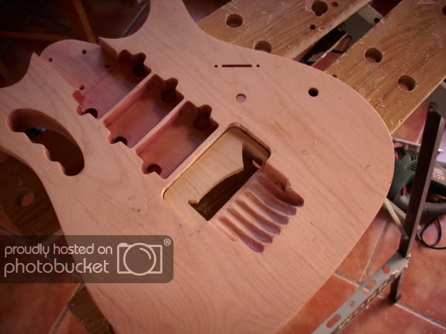

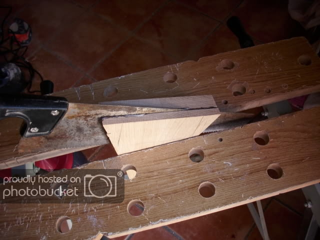

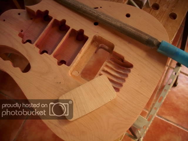

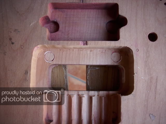

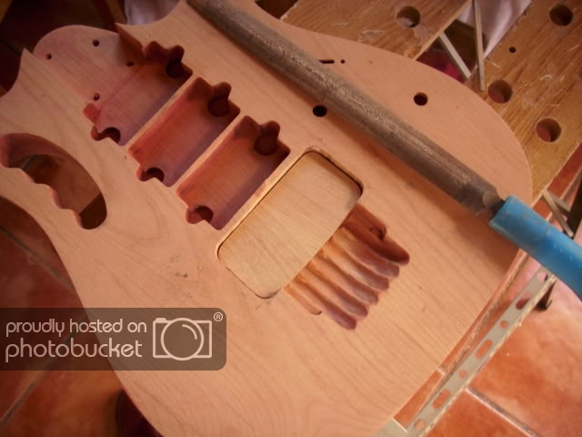

A esto me refería.Los tubillones están bien puestos ,pero Rafa PG u otro de monster guitars, lo que hizo antes de lacar fue dar esta masa blandurria,con la que corremos peligro de que cuando intalemos el FloidRousss.... catacrack!! :suicidio:

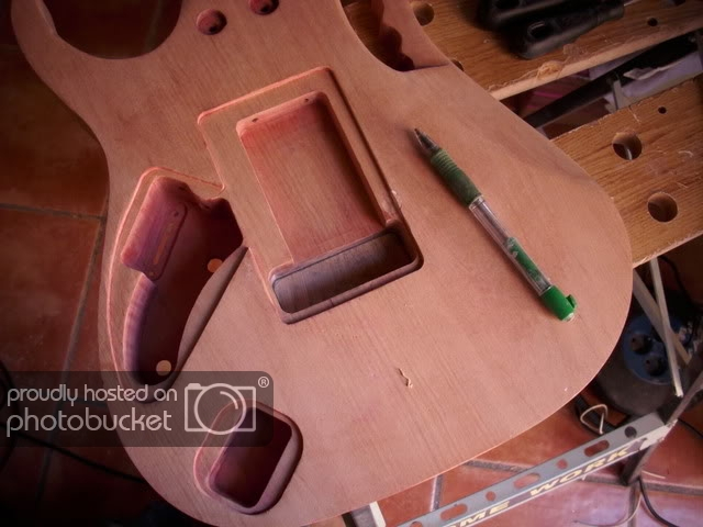

Asín que fresadora que te crió,la he ajustado hasta que desaparezca lo blanco de los bordes,1 cm de profundidad.
Lo que he decidido hacer es cortar una tablilla de roble que tengo de los mástiles.A serrucho como Dios manda. :D
Y aquí está la pieza ;)
La doy forma y la acoplo en su hueco correspondiente.
Marcamos lo que nos sobra para cortarlo

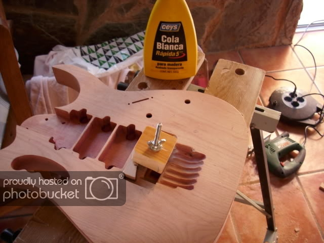

Y lo corto un poco,lo justo para que entre la barra de uno de mis mini gatos
Lo ponemos y a esperar :leyendo:

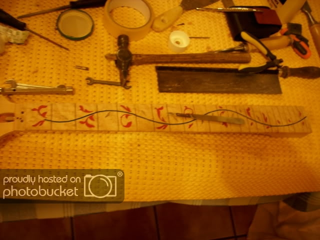

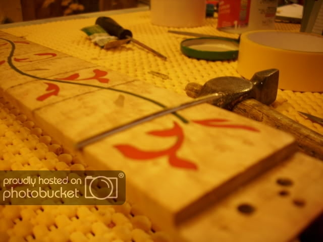

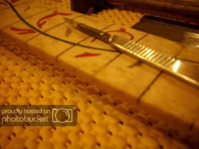

He estado limpiando un poco más el mástil y he limpido los slots para asentar los nuevos trastes,con el bisturí raspándolos un poco,y luego con la sierra.
Y van a encajar perfectamente
He cogido también las pequeñas faltas,mañana más y mejor.

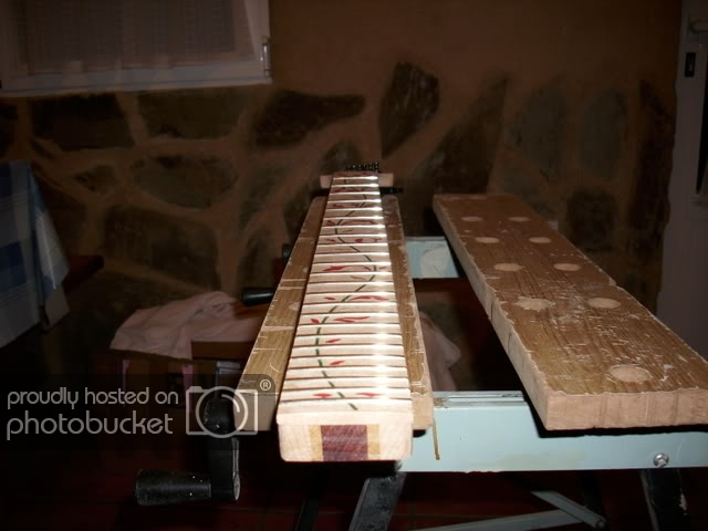

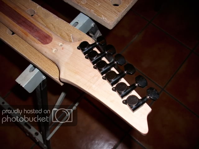

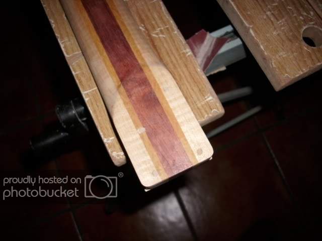

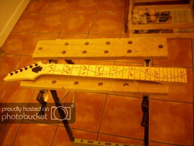

El mástil ya está retrasteado
Y por supuesto tuve que rebajar los dos milímetros que me dijo Dani para acortar un poquito la escala que es de 646 mm en esta guitarra.Por consiguiente hay que obturar los agujeros de anclaje con varilla de madera y cola de carpintero
Las tapas hay que ajustarlas un poco al cuerpo porque dos ellas no entran como es debido pero con un poco de paciencia entrarán.:ok:

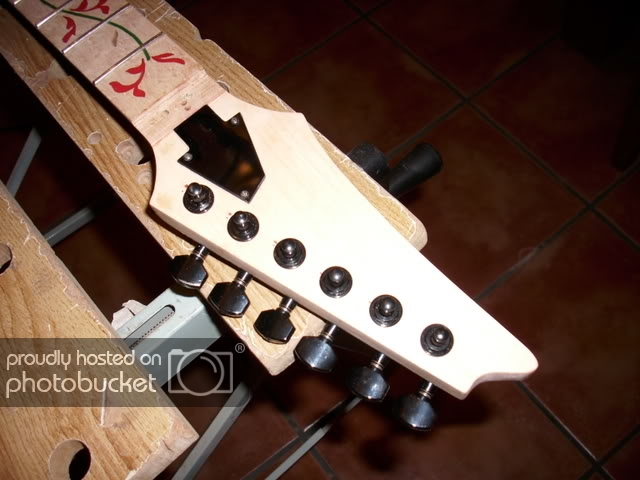

Y por supeusto ya he instalado el cubre alma y el clavijero,con sus tornillos correspondientes,va perfecto :ok:
