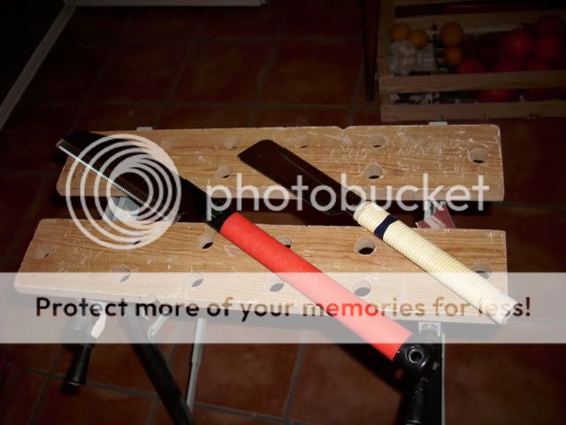

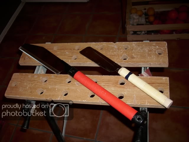

Bueno os presento a mis dos nuevos fichajes :D :D :D :D
Son Machaquito (el pequeñín) y Espartero (el grandote).Son dos serruchos japoneses que cortan la madera con una facilidad y una precisión acojonantes.Los cogí en madinter.Merecen la pena...Lo digo por los locuelos que hacemos estas cosas ;)
Oye macho, tu no tienes familia que ayudar mantener ¿no? :p

De momento no tengo prole je je je.Y tengo tiempo.He comparado precios de herramientas y por ejemplo herrera guitars es carísimo,sale más barato pujar en el E bay.De todos modos Rubi una vez que ya tienes un kit de herramientas como estas se acabó la inversión por el momento,y te ahorras mucho tiempo y dinero,yo con las tenazas de corte de trastes y el juego de limas para cejuelas de hueso estoy encantado....Yo tampoco tengo vicios así que ahorro el dinerín para esto:risa: que ya es un vicio.

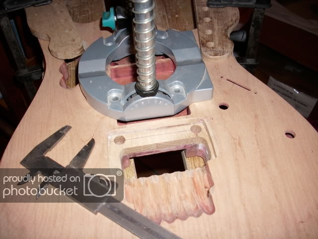

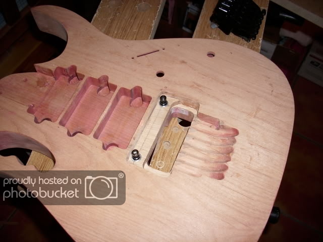

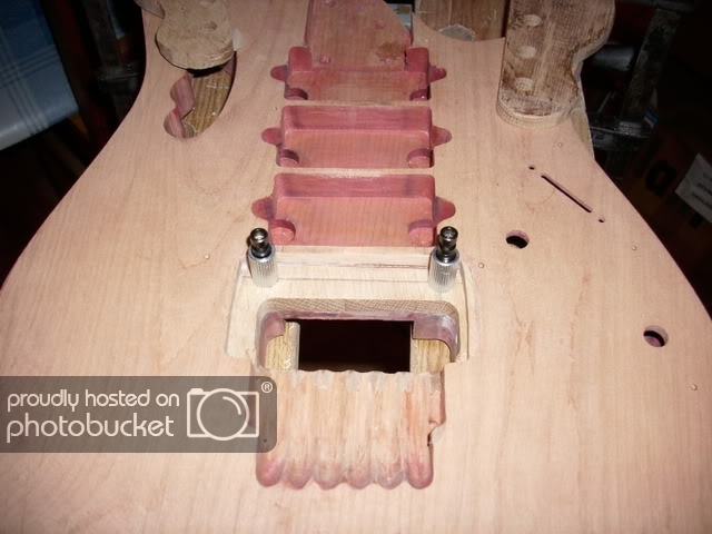

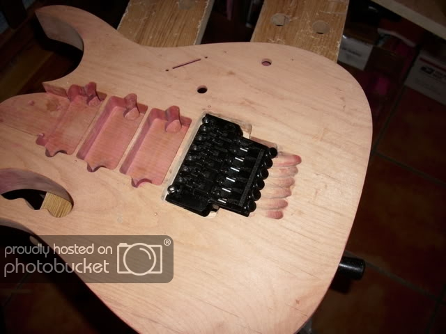

Ya tengo instalado el puente,lo centré anclando con una mordaza el mástil,y le hice los agujeros con el soporte taladro que veis al fondo,25 mm de profundidad.
Los presenté.
Y con un martillo y un taco de madera fueron a su sitio.
Así queda presentado el puente
Queda espacio lateral a ambos lados del Floyd y un poco en la parte trasera en cuanto tenga intalado el mástil y vea el quintaje veré a ver cómo lo encierro antes de pintar.Había puesto dos filetillos de roble pero voy a tener que poner algo más para que por lo menos quede a su ser.

Lo de los filetes me parece bien, al menos a los lados...pero más bien ponía un taquito un poco grueso y lo llevaba al sitio con fresadora y fresa de perfilar de pequeño diámetro (si es que tienes)..la pregunta es como no lo has hecho cuando has perfilado todo el hueco
Raúl
por el 03/03/2009
Eso es lo que hice en un principio apoyándome en el fresado existente.Pero el asunto es que lo hicieron más grande de fábrica,tanto a lo ancho como a lo largo,me lo advirtió Dani.Paciencia y a volver a medir y completar,que remedio :ok:
