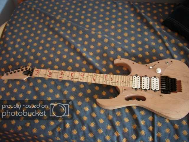

He montado las cuerdas el puente etc y la he afinado............................Y tantatachaaaaaaaan.......;)........Se afina y suena bien :ok:
La única pega que he encontrado es que el mástil hay que calzarlo 2 mm en el pocket.Las cuerdas en el traste 12 quedan a 2.5 -3 mm de altura y las cuerdas van altas.Todo ello con el puente bajado a tope.
La solución es sencilla,la voy a poner una planchita de nácar acetato de 2 mm y solucionado.con ello voy a lograr subir el puente a su sitio y que las cuerdas queden cómodas de pulsar.Si que te digo Dani que yo prefiero los mástiles más tochos estilo fénder para mí son más cómodos,me imagino que los ibanez lo serán para tí ;)

Numero7rm aunque le subas dos milimetros a la base del mastil el puente aun estaria al tope de bajo sin posibilidad de regulacion, yo le fresaria un poquito mas el hueco del puente para colocar los bushing mas profundos aunque sea un par de milimetros mas:ok:

yo creo que la solución NO está en rebajar el hueco del puente como dice Jose.
creo que la profundidad es más que suficiente. en un cuerpo original, debe medir 6mm.
pienso que es mejor lo que dice Raúl.
subir el zólaco o 'engordar' el mástil en su unión al cuerpo, encolando un trozo de madera.

Supongo que si, pero ¿comprobaste que el mastil es paralelo a la superficie del cuerpo?, porque quien sabe si también falló el ruteado del socket y el mastil está algo inclinado hacia adelante.
tengo ahora mismo en la mano un trocito de arce que vendría de cohones para encolarlo a la base del mástil y levantarlo un poquito... y si queda muy feo, pues hacer un punto intermedio entre calzar el mástil, hacerlo inclinandolo hacia atrás y bajar el ruteado del puente... de esa forma no creo que quedara demasiado "cantoso" lo mirara quien lo mirase.

La profundidad está bien Jose el asunto es que si falta 1 mm del mástil y 1 mm de pocket pues he ahí la cuestión,es más sencillito calzar el mástil

Pondré un poquito de roble con eso bastará

Como siempre atendiendo a las observaciones de Frasqueras :ok: medí a ver cómo estaba el zoque del mástil y claro ahí estaba el kid de la question..:D..El mástil apuntaba dos milimetrillos hacia arriba.La cosa fue simple,rebajar de la base del mástil esos milímetros,volver a montar la guitarra y probar y por supuesto y otra vez Frasco acierta....:aplausos:....:brindis:Las cuerdas van a su sitio y la guitarra es muy que muy tocable :ok:

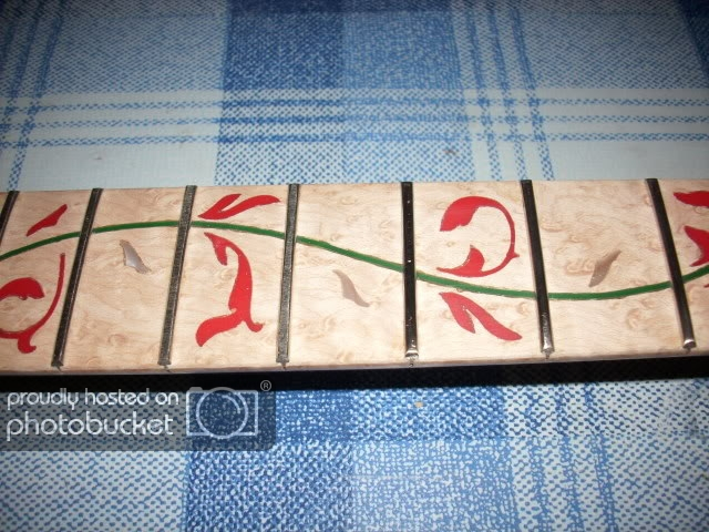

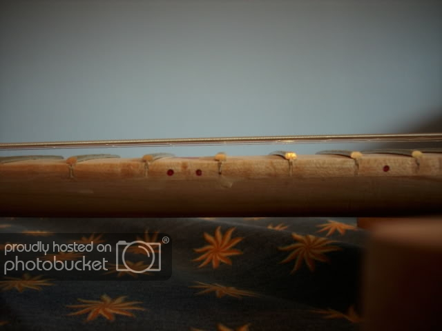

Estas son afotos del recoronado y el pulido de los trastes.Se que he colgado más post de retrasteado pero es para que veáis la diferencia de estar pulido y recoronado a no:Tras el lacado he de repulirlos ya que voy a barnizar estilo Fénder,es decir por encima los trastes y luego a sacarlos brillo de nuevo

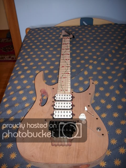

Y esta es una vista general.El tacto lateral del mástil ya es suave suave.Los trastes a medio hacer que vimos en las fotos de Dani ya son historia pasada

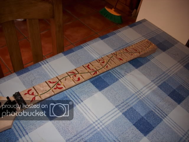

Y otra más
Le he cogido las faltillas de por ahí y el mástil está ya para desmontar la ferretería y lacarlo.Me queda retocar un poco el golpeador en alguna zona para que asiente bien.Y por supuesto,el cuerpo lo estará no tardando.:brindis:
