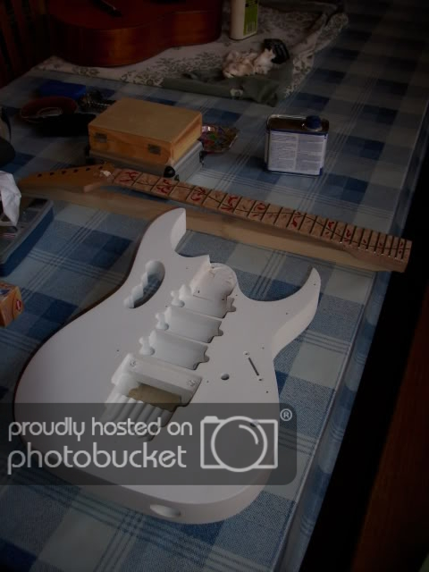

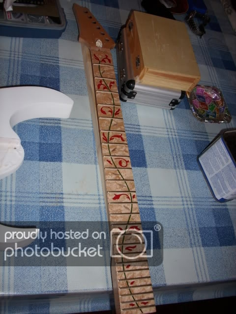

Bueno el repintado ya esté en marcha.Este es el cuerpo con la imprimación selladora dada,que es lo que se da a la madera cuando la quieres pintar de color no el mino de los hierros :risa: :risa: :risa: :risa: .Me han recomendado que cuando se da un color sólido, dé una mano de poliuretano de dos compenentes por encima antes de dar el color,así que mañana lo compraré y encargaré que me tiñan la nitro en rojo opaco fuego del infierno :diablo::diablo: que la voy a dar después.
Este es el mástil con el tapaporos dado,ya sé que me falta dar la imprimación a la pala para el rojo :p .Voy a dar la nitro sin teñir ya que el ojo de pájaro se ha acentuado y no va a hacer falta.
Seguimos en la brecha :brindis:

que pinta mas buena va cogiendo eso! :D
Alone I
por el 06/04/2009
Cuando "Vai" vea ese diapason,se le van a caer los gallumbos.:risa:
Es precioso.:si:
