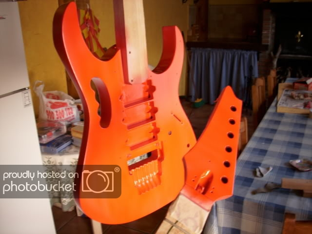

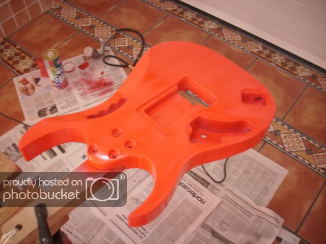

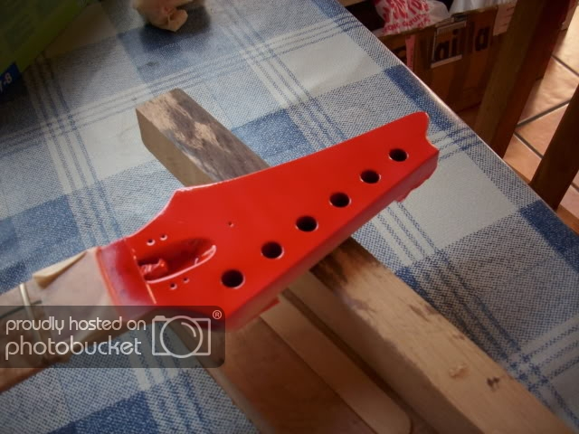

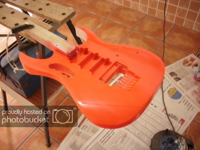

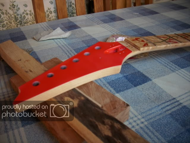

Bueno ya va saliendo el sol Dani. ;) Esta guitarra pedía poliuretano a gritos,dos manitas de incoloro sobre la imprimación y hoy una de color,queda otra de remate.Si os puedo decir que la resina de poliuretano queda como el cogote de san peo bendito duro de cojones.Esta es la resina en color rojo recién tirada a pistola
Más o menos es como el acabado del Rafa PG este :risa:
Tapita rojo caperucita
Rubio,la resina de poliuretano se tiñe genial al 5% de disolución de tinte,y queda duriiiiiiiísima,no blandurria como el titanlux que llevaba esta guitarra :brindis:El acabado a la nitro para que qede brillante brillante :ok:
