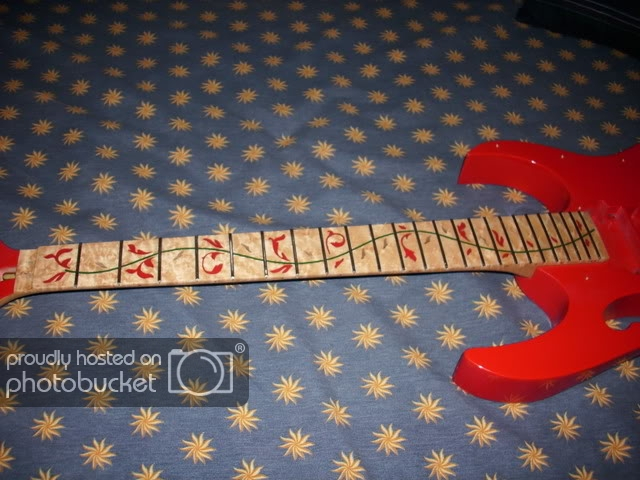

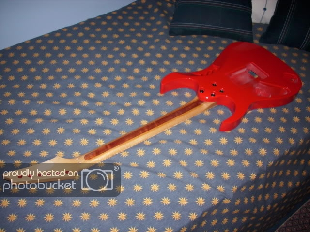

numerosieter vas a retrastear de nuevo o aprovecharas los trastes, ya que en la foto parece que no estan del todo bien clavados, es decir hundidos en el centro y levantados por las puntas.
A lo mejor le reaprovecho los que tiene,después de sacarlos los doy un baño de acetona para quitarles el superglue y a ver cómo quedan,si quedan bien se los pongo y los maqueo,sino tengo trastes de sobre.El asunto es que es una guitarra sin dar remates y con fallo a priori solucionables:ok:

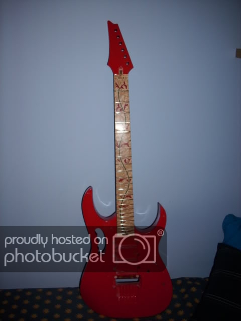

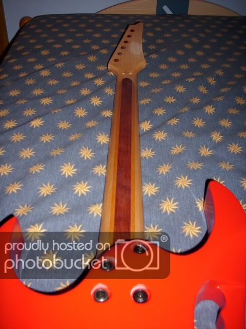

Esta es la guitarra en sí,la verdad es que tiene buena pinta.Claro si estuviera bien acabada mejor que mejor
El fulano hizo lo más difícil que es el mástil pero la cagó en el aspecto de que la guitarra sea tocable,que es lo fundamental. Como para no llorar :|

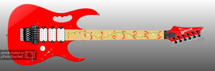

este dibujo sería la guitarra en cuestión. se que a muchos no les gusta, pero a mí, me encanta:

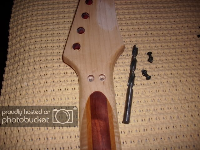

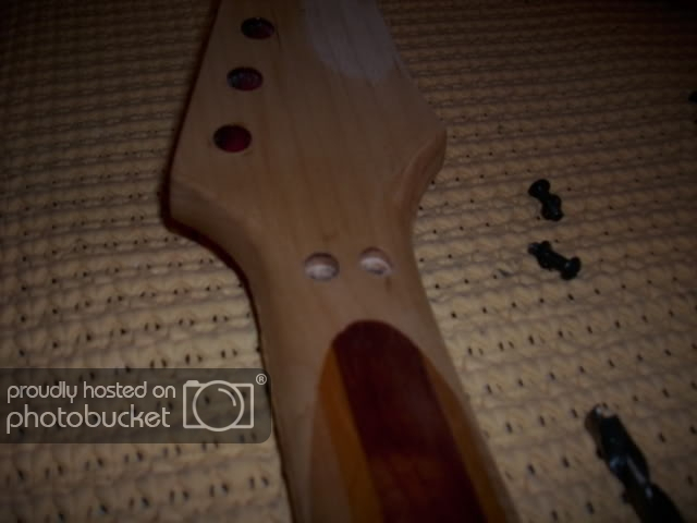

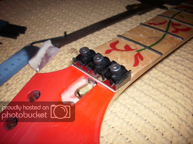

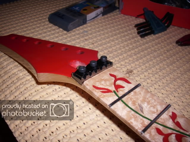

Lo primero que he hecho es mirar lo de la cejuela,los tornillos no entraba,porque el avellanado no estaba repasado,así que símplemente me bastó con pasar a mano una broca de 8 mm y un pasito ligero con la dremmel.
Y los tornillos ya encajan como debe ser.

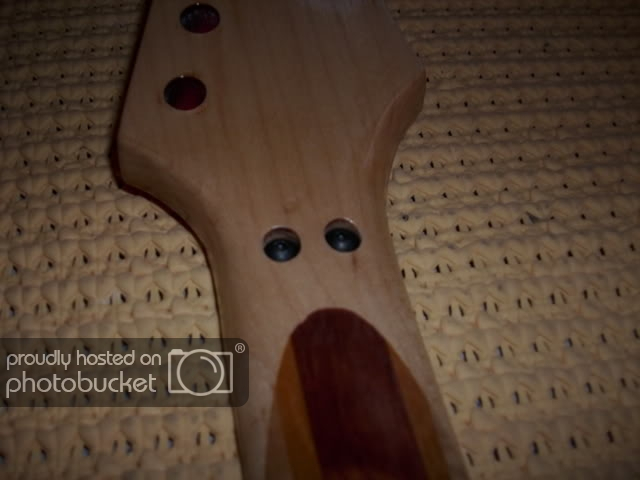

Y se atornillan a la cejuela correctamente

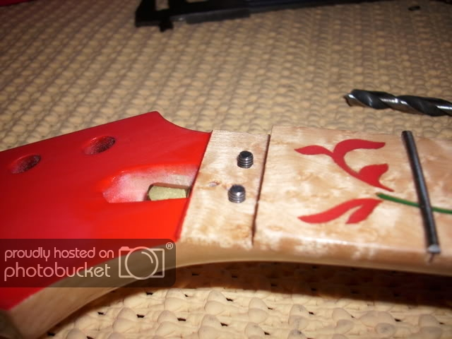

Dí a los orificios un pelín de pasta de madera para que luego las tuercas aguanten bien.

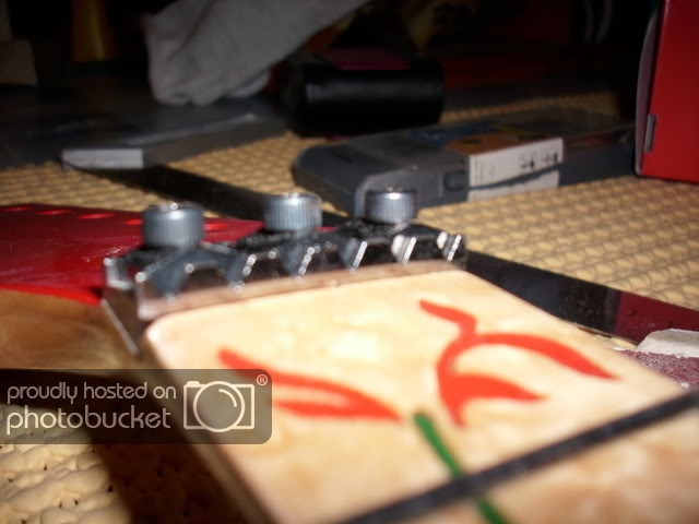

Después comprobé la altura a la que quedarían las cuerdas con un calibre,y estaban a más de 2 mm,medí los trastes,que son jumbo o incluso super jumbo como los de un bajo y me daba 1,5 mm,así que lo que hice fue simple,lijar la base de apoyo de la cejuela hasta alcanzar la altura de 1,5 mm.Y ya está

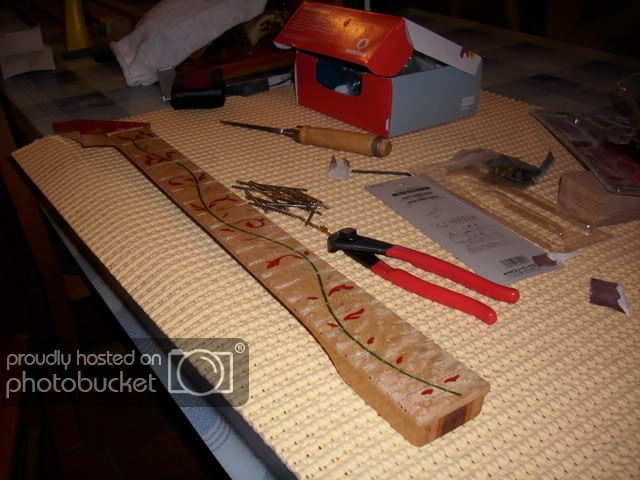

Luego me he puesto a quitar los trastes con unas tenazas japonesas específicas para trastes que me he comprado,y calor de plancha.Se derritió el pegamento y los trastes salieron bien.
Lo curioso del tema es que el que los puso mordisqueó el tang del traste y lo quedó en zig zag.Esta técnica la he visto en fotos de reparaciones de guitarras muy que muy machacadas de tanto cambiar los trastes (y que han perdido la madera del surco),lo curioso es que este jambo lo haya hecho en una guitarra completamente nueva,no me lo explico,los surcos no están mal hechos,son incluso estrechos,y el traste queda bien aprisionado,yo los hago incluso más gruesos y el traste se clava estupendamente.
Mañana si tengo tiempo terminaré de limpiar a fondo el diapasón y corregiré una barriga que tiene en los agudos de los trastes altos :brindis:
