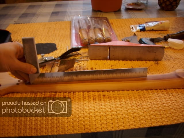

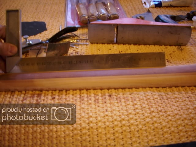

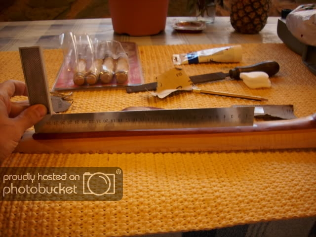

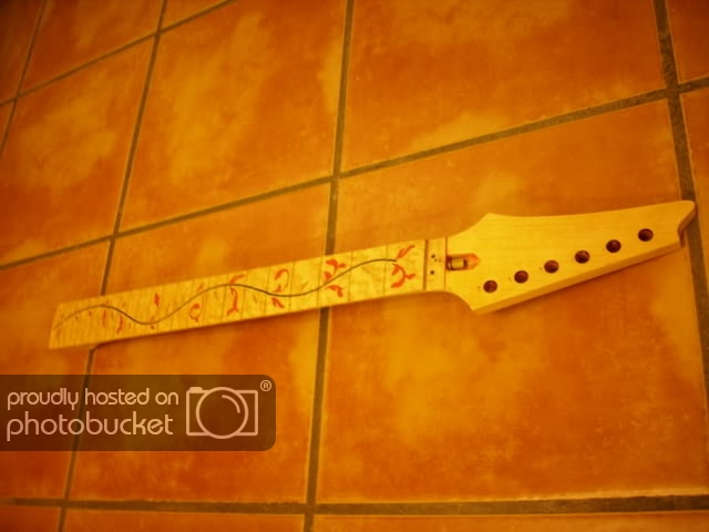

Bueno,lo siguiente que hice fue corregir la barriguilla de agudos del diapasón,no se si se apreciará en la foto pero no ha quedado mal,comprobé con escuadra el diapasón y está bién:ok:
Pero el caso es.......que cuando comprobé el pasamanos me encontré este alien dentro:shock:
Un barrigón del copón que tuve que cepillar y dejar en su sitio.Ahora está potable.

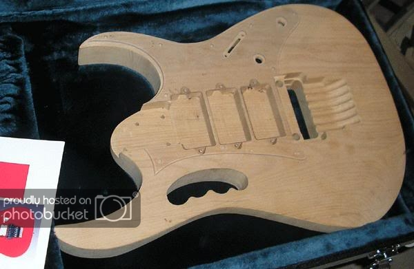

Como esto será sorpresa tras sorpresa he decapado hasta la pala a ver lo que hay debajo y el cuerpo creo que haré lo mismo:se_siente:.Lo curioso del tema es que el tío no sé que tipo de lacas ha usado,parece laca acrílica de carrocería de coche por el color que tiene y por cómo ha salido.
El mástil ahora está diáfano para volver a empezar con los trastes y el lacado adecuado.Me queda algún que otro retoque.

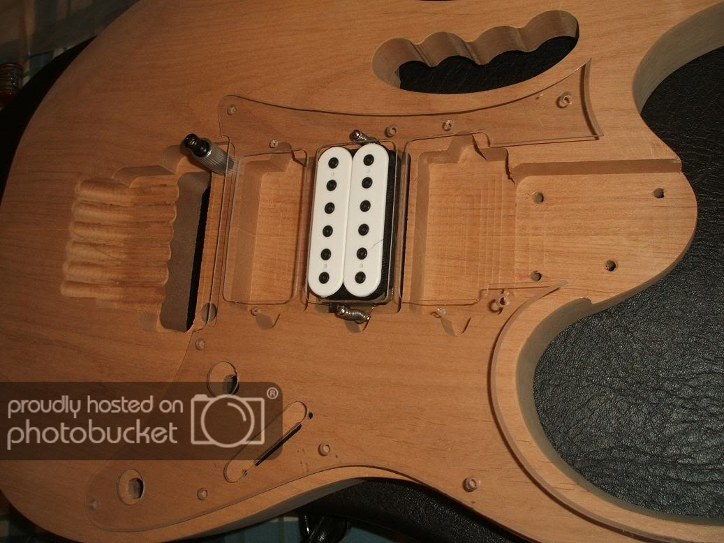

Raúl... esto es lo que hay debajo de la pintura del cuerpo (perdona, sólo tengo estas dos fotos):
te lo digo por si te sirven las fotos para verlo y y si es así, que no tengas que decapar todo el cuerpo.
el cuerpo es de aliso o tilo (no recuerdo exactamente).
.... me sabe mal que te esté dando tanto trabajo :oops:
un saludo y GRACIAS!!!
http://i10.photobucket.com/albums/a116/Jarinawer/DC02/previo3.jpg
http://i10.photobucket.com/albums/a116/Jarinawer/DC02/DSCF0385.jpg
Trabajo ninguno,lo jodio es hacer la guitarra al completo,eso si tiene miga.El golpeador es en metacrilato transparente por lo que veo ¿No?:no_lo_se:La duda que tengo es si la pintura es acrílica o sintética,por el sobrepintado a hacer.Si pones acrílico sobre sintético se sintético se cuartea pero bueno,eso es fácil de saber.
